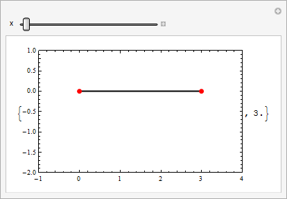

Beitragvon Yukterez » Sa 1. Nov 2014, 00:04
fallili hat geschrieben:Also Erde mit Lampe, aus 900 000 km Entfernung nähert sich eine Raumschiff mit 0,8 c mit der Batterie an Bord und das Kabel ist auch 900 000 km lang und biegsam. Es bleibt daher auch aus dem Erdsystem betrachtet immer 900 000 km lang.
Also zwischen Raumschiff und Schiff sei ein Kabel gespannt, das zuerst straff ist und je näher das Raumschiff sich der Erde nähert desto mehr zusammengefaltet wird?
Code: Alles auswählen
plot1 = Manipulate[y:=-(9-x^2)/6; {Graphics[{{Thick, Line[{{0, 0}, {0, y}, {x, 0}}]}, {PointSize[Large], Red, Point[{{0, 0}, {x, 0}}]}},
Frame -> True, PlotRange -> {{-1,4}, {-2,1}}, ImageSize -> 320],
Evaluate[N[Sqrt[x^2 + y^2] + Abs[y]]]}, {x, 3, 0}];
Export["plot1.avi", plot1, "FrameRate" -> 100]
fallili hat geschrieben:Was passiert da nun im Einzelnen? Da bin ich leider überfordert, wüsste nun nicht wie ich das angehen soll.
Abgesehen davon, das ich einen Innenwiderstand von Null annehmen muss, wär es ein durchaus denkbares Szenario.
Verstehe ich dein Szenario überhaupt richtig?
Eckdaten absteckend,

Re: Lebensdauer von Photonen
Beitragvon Yukterez » Sa 1. Nov 2014, 00:27
Spacerat hat geschrieben:[IRONIE]Nette Parabel. :D[/IRONIE] (Also die Art, wie sich das Kabel durchbiegt.
Ich wollte zuerst schon die Kettenlinie einbinden, aber damit macht man sich im Weltraum ja auch nur lächerlich und sehr viel leichter verständlich würde das Beispiel damit eigentlich auch nicht werden. Normalerweise würde sich das Kabel wohl eher chaotisch zusammenwurschteln, aber das wäre dann müßig zu berechnen und im Grunde auch die selbe Methode, nur sehr viel aufwändiger. Deshalb ist es wohl am besten, man stellt sich im Eck jemanden vor, der das Kabel per Seilzug nach unten zieht.
fallili hat geschrieben:Ja, hast Du richtig aufgefasst.
Dann muss man nur noch einen gelben Punkt auf die Linie projizieren, der nach Pythagoras immer c relativ zum Beobachter hat. Den Spaß werde ich mir morgen machen, sofern mir keiner zuvor kommt, heute bin ich schon zu faul dafür aber Problem ist das keines!
Vorfreudig,
Zuletzt geändert von Yukterez am Sa 1. Nov 2014, 00:38, insgesamt 1-mal geändert.
