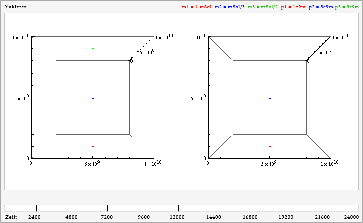

Du hast doch aber gesagt, Spacerat, dass der Hammer die Feder auch dann überholt, wenn beide nebeneinander fallen gelassen werden so wie im Experiment am Mond und auf Youtube. Und das ist, wenn auch vielleicht kein Unsinn³, so doch zumindest ein Unsinn²!

Also das Fazit: Größere Massen fallen logischerweise zwar schneller - aber im realen Leben wird man es nie feststellen können weil man nicht besonders gut mit Massen von 10 exp12 Tonnen und Fallstrecken im x-1000 km Bereich experimentieren kann.
Kann mich noch an Seiten erinnern, wo dieses Fazit als "Unsinn hoch 3" gewertet wurde... von einem User namens fallili.
Spätestens jetzt ist die Kiste Marsbier fällig!

Eine schwere Masse fällt zu Erde - darüber (von mir aus 1 m höher) fällt noch eine leichte Masse.
Von welchem Massen wird die schwere Masse nun alles angezogen? In welche Richtung wirken diese Kräfte?
Von welchem Massen wird die leichte Masse nun alles angezogen? In welche Richtung wirken diese Kräfte?
Da Du aber meine Ausführungen zum Geschehen bei 2 Körpern nicht richtig nachvollziehst, gehe ich davon aus, dass Du bei 3 Körpern erst Recht nicht mit meiner Meinung übereinstimmen wirst.

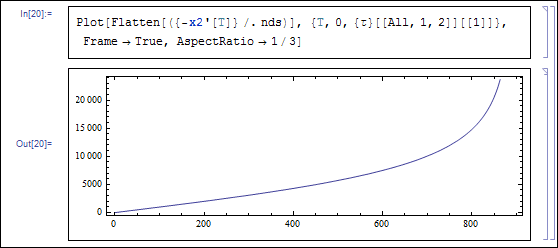

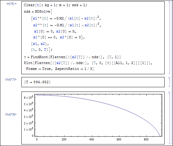

Jetzt pass mal auf, Bild. Es ist doch im Grunde ganz einfach. Entweder du nimmst Trigeminas Integral
oder mein Differential
Das Integral hat alles was man braucht, und beim Differential kannst du dir auch für jeden Zeitpunkt die Positionen (siehe oben), Geschwindigkeiten (siehe unten) und Beschleunigungen ausgeben lassen (statt Flatten x2[T] zB x2"[20] für die g-Force nach 20 sek oder Flatten x2'[100] für die Geschwindigkeit von M2 nach 100 sek):
Für deine Zwecke dürfte aber t=√{2h/g} und v=g·t am besten passen. Alles klar?

Ich dachte an folgendes:
v=dr/dt
sqrt(-2*M*G/r+v0^2)=dr/dt
dt=dr/sqrt(-2*M*G/r+v0^2)
int(dt)=int(1/sqrt(-2*M*G/r+v0^2))*dr
t=int(1/sqrt(-2*M*G*(1/r2-1/r)+v0^2),r=r1..r2)
- Gleichungen ① und ② sind OK
- Gleichung ③ führt zu einem unbestimmten Integral (Stammfunktion), deren Integrationsgrenzen unbestimmt sind. Somit ist v für jeden Bahnpunkt ebenfalls unbestimmt.
- In Gleichung ④ wird die Wegstrecke dr mit den bestimmten (definierten) Integrationsgrenzen (soweit richtig) mit der unbestimmten Stammfunktion aus Gleichung ③ verknüpft. Und das ist falsch.
- Rechnet man das Integral der Gleichung ④ aus, führt dies nicht zu Gleichung ⑤, sondern ergibt eine bandwurmartige analytisch geschlossene falsche Lösung, die ich jetzt nicht explizit hinschreiben muss.
