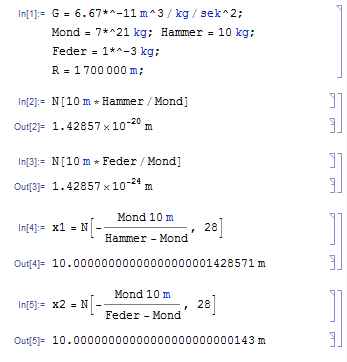

Das kommt darauf an, ob du die Stücke am Boden, oder in der Höhe zerschneidest, und ob du sie nebeneinander oder nacheinander fallen lässt. Die Energie, die am Boden ankommt, ist die gleiche, wie die, die zum Anheben aufgewandt wurde! Wenn du eine Feder von 1e-3 kg um 10 Meter relativ zum Boden hebst, dann senkst du mit den dafür benötigten 0.0016 Joule den Mond, der hier 7e21 kg und einen Radius von 1.7e6 m haben soll, um 1.4e-24 m ab. Koordinatentechnisch hast du die Feder also nur um 10-1.4e-24 m angehoben. Bei einem 10 kg Hammer sind es dann nur noch 10-1.4e-20 m.
Die Feder musst du also um 10+1.4e-24 m von der Oberfläche anheben, den Hammer aber schon um 10+1.4e-20, damit der Abstand vom Schwerpunkt 10 m ist, wenn du die Experimente nacheinander machst. Gleichzeitig macht es keinen Unterschied, da Hammer und Feder gemeinsam am Mond ziehen!
Schwerpunkt versus Oberfläche.PNG [ 13.55 KiB | 6675-mal betrachtet ]
