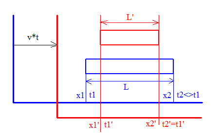

Beitragvon Ernst » Mi 4. Dez 2013, 15:49
Ernst hat geschrieben:Dein Beobachter mißt den relativ zu ihm bewegten Zug verkürzt, wenn ich das richtig verstehe.
Das ist dann nicht SRT konform.
Waaas? Ein bewegtes Objekt wird in der SRT kontrahiert gemessen. Was denn sonst?
Ja, ich habe die Systeme verwechselt. Sorry. Errare humanum est. ;)
Die Ruhelänge ist immer die größte Länge. :!:
Ich bin damit aber nicht allein:
Trigemina hat geschrieben:Das Kriterium lautet: In Ruhesystemen werden Längen und Zeiten minimal gemessen. D.h. die Uhren und Massstäbe zeigen zu allen dazu bewegten Bezugssystemen immer die geringste Zeit und Länge an.
Ich werde meine bildliche Darstellung entsprechend korrigieren.
Re: Es gibt keine Kausalitätsverletzungen in der SRT
Beitragvon Ernst » Mi 4. Dez 2013, 18:16
So, hier die Korrektur:
LK ne.PNG (5.64 KiB) 5453-mal betrachtet
Objekt ruht in S (blau) und ist in S' (rot) bewegt.
t1 und t2 müssen in S (blau) zu unterschiedlicher Zeit gemessen werden. Das beeinflußt das Meßergebnis aber nicht, weil das Objekt in S (blau) ruht.
x1'=(x1-v*t1)γ
x2'=(x2-v*t2)γ
l'=x2'-x1'=[x2-x1-v(t2-t1)]γ
t1'=(t1-v*x1/c²)γ
t2'=(t2-v*x2/c²)γ
t1'=t2'
t2-t1=(x2-x1)v/c²
l'=[x2-x1-(x2-x1)v²/c²]γ
l'=x2'-x1'= (x2-x1)/γ
l'=l/γ
l=l'*γ
