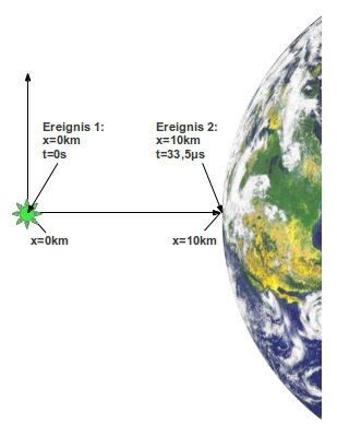

So geht es richtig:
Das IS Erde ist so gewählt, wie im Bild dargestellt. Das IS' Myon hat eine x' paralle zur x-Achse des IS Erde und IS Myon bewegt sich mit 0,995c in Richtung der positiven x-Achse.
Das Myon entsteht im IS Erde bei x=0 t=0, IS' hat dort x'=0 und t'=0.
IS Erde:
Ereignis E1: Myon entsteht: x1 = 0 km, t1 = 0 μs
Ereignis E2: Myon zerfällt: x2= 10 km, t2 = 33,5 μs (= 10.000 m / 0.995 c)
IS' Myon:
Ereignis E1': Myon entsteht: x1' = 0 km, t1' = 0 μs
Ereignis E2': Myon zerfällt: x2' = 0 km, t2' = 3,35 μs
Zum Zeitpunkt befindet t1' = 0 μs sich die Erdoberfläche bei xE' = 1 km und bewegt sich mit 0,995 c in Richtung der negativen x'-Achse.

IS Erde:
IS' Myon:
könnte das Myon auch mit SRT-ZD bei genauer Rechnung mit LT die Seehöhe nicht erreichen, sondern würde schon in einer Höhe von 342,50 m zerfallen.
IS Erde (die Erde ist eigentlich kein IS)
Ereignis E2: Myon zerfällt: x2= 10 km, t2 = 33,524 μs (= 10.000 m / 0.995 c)
Mit genauer Rechnung ergibt sich mit LT im IS Myon (das IS Myon ist eigentlich kein IS!):
Abstand zur Erde 0,99875 km, dilatierte Zeit 3,3482 µs, Lebensdauer Myon 2,2 µs, es erreicht die Seehöhe daher nicht! Sondern zerfällt in der Höhe von 342,50 Metern, und so gerechnet, wäre das Experiment von Rossi & Hall schon wertlos. Weil die vorgegebene Geschwindigkeit 0,995 zu gering ist! Und da die ZD der SRT genau zu bestätigen ist, muss die Geschwindigkeit der Myonen eben größer sein. Man setzt also eine passende Geschwindigkeit voraus (direkt gemessen wurde sie ja nie) und schon geht die Rechnung auf - und Einstein ist glänzend bestätigt. Es gibt bei all diesen Experimenten stets freie Parameter, mit welchen man die SRT von vornherein in das Experiment hinein stecken kann, um das gewünschte Ergebnis zu erhalten.
Das Rossi & Hall Experiment und alle analog durchgeführten Experimente haben also angesichts der erst nach dem Experiment entdeckten zusätzlichen Zerfallskanäle keine besondere Beweiskraft. Abgesehen davon, dass es sich aufgrund der absoluten Bewegung der Myonen nur um einen Absoluteffekt handeln kann. Und man kann auch nicht mit Sicherheit annehmen, dass es außer den bisher bekannten Zerfallsmöglichkeiten nicht auch noch andere Prozesse gibt, aus welchen Myonen resultieren. Die Physik der Gegenwart ist ja die Steinzeit der Zukunft.
Eines haben wir immerhin bei dieser Debatte schon erfahren: Wenn die Werte der LT dem Relativisten nicht schmecken,weil sich dadurch Absurditäten ergeben, dann darf man sie nicht vergleichen. Wohl aber darf man sie vergleichen, wenn damit die SRT bestätigt werden kann. Also einmal hü und einmal hott, auf dass der Gaul in die richtige Richtung laufe. Aber der Gaul humpelt schon recht lahm dahin! 8-)

IS Erde:
IS' Myon:
Korinthenkackerei. Die Lebensdauer ist die Zeit, in der knapp 61% der Teilchen zerfallen, ergo sind danach noch mehr 39% übrig, die detektiert werden können. Wie auch immer ohne Zeitdilatation würden es die Myonen nur etwa 1000 m weit schaffen, nicht 10.000 m. Die durchgeführten Experimente waren aber viel detaillierter und genauer. Nachzulesen hier: http://de.wikipedia.org/wiki/Zeitdilata ... r_Teilchen
