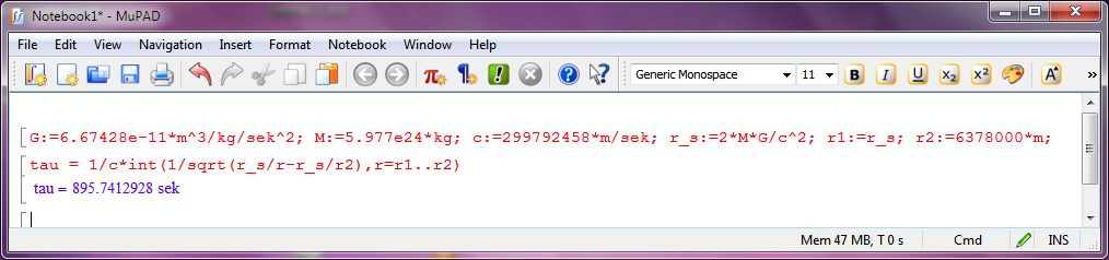

Nachtrag: Konkretes Beispiel. Erde als SL gedacht. Start aus 6378000m (wäre die Oberfläche), Ziel beim SR:
G:=6.67428e-11; M:=5.977e24; c:=299792458; r_s:=2*M*G/c^2; r1:=r_s; r2:=6378000;
tau:=895.7s;
Der freifallende Körper erreichte den SR nach knapp 15 Minuten Eigenzeit.
 Betreff des Beitrags: Re: Beschleunigung I
BeitragVerfasst: Di 8. Mai 2012, 01:14
Trigemina hat geschrieben:
Du hast mit der falschen Formel herumexperimentiert, die ich in diesem Post geschrieben und nachträglich korrigiert habe. Richtig lautet sie:
tau=1/c*int(1/sqrt(r_s/r-r_s/r2),r=r1..r2)
Gruss
tau:=895.7s;
Super, danke, du bist die Beste (:
PS: Lustig dass du es in Mupad Sprache angegeben hast, ich wusste nämlich bisher nicht wie man in der Syntax Integrale erstellt. Wieder was gelernt, wunderbar (:

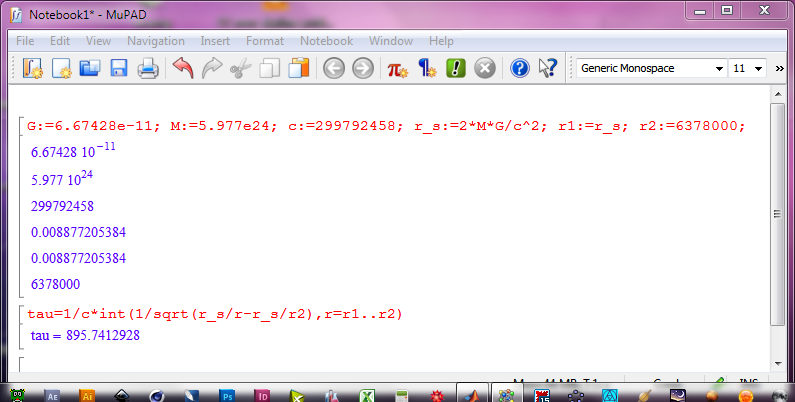

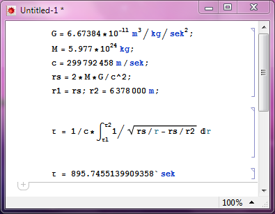

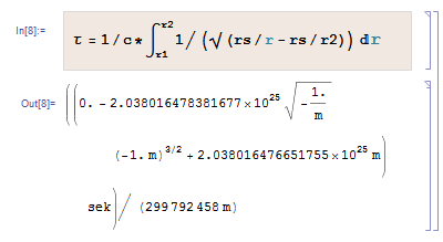

Edit: Wie ich sehe kommt man so sogar noch besser als mit Wolfram (wo man öfter mal selber was wegkürzen muss) mit den SI-Einheiten zurecht, man kann es also auch so eingeben um gleich die Einheit im Ergebnis angezeigt zu bekommen und eventuelle Fehler schneller zu erkennen:
Code:
Mupad Syntax:
G:=6.67428e-11*m^3/kg/sek^2; M:=5.977e24*kg; c:=299792458*m/sek; r_s:=2*M*G/c^2; r1:=r_s; r2:=6378000*m;
tau = 1/c*int(1/sqrt(r_s/r-r_s/r2), r=r1..r2)
tau = 895.7412982 sek
Matlab Syntax:
syms kg m sek r
G=6.67428e-11*m^3/kg/sek^2; M=5.977e24*kg; c=299792458*m/sek; r_s=2*M*G/c^2; r1=r_s; r2=6378000*m;
tau = vpa(1/c*int(1/sqrt(r_s/r-r_s/r2), r,r1,r2))
tau = 895.7520536 sek
Ab der zweiten Kommastelle scheiden sich die Programme zwar, aber so ist das halt mit Integralen...

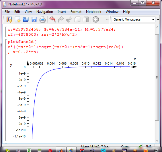

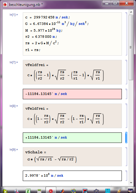

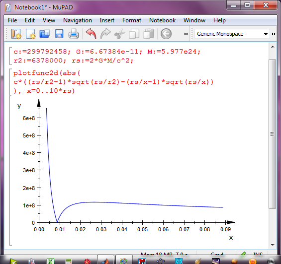

 Betreff des Beitrags: r1=rs: v_feldfrei=0 m/sek oder -x m/sek ?
BeitragVerfasst: Do 10. Mai 2012, 01:51
Ich habe noch ein kleines Problemchen mit dem Verständnis der feldfreien Formel; gebe ich die so ein wie ich sie hier lese
v_feldfrei:= c*((r_s/r2-1)*sqrt(r_s/r2)-(r_s/r1-1)*sqrt(r_s/r1))
dann kriege ich, wenn ich die Zahlen aus unserem letzten Beispiel mit der Erdmasse nehme, eine negative Geschwindigkeit mit r1=rs {rot markiert}:
hier nochmal in Input Syntax [Mupad]:
Code:
c     := 299792458*m/sek;
G     := 6.67384e-11*m^3/kg/sek^2;
M     := 5.977e24*kg;
r2    := 6378000*m;
rs    := 2*G*M/c^2;
r1    := rs;
Code:
v_Feldfrei = c*((rs/r2-1)*sqrt(rs/r2)-(rs/r1-1)*sqrt(rs/r1))
v_Feldfrei = - 11184.13145 m/sek

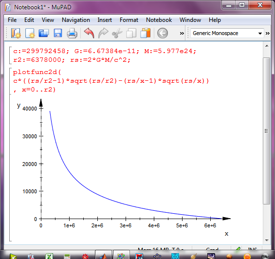

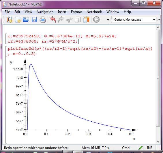

Nach dieser Formel würde kurz vor dem Zusammentreffen mit dem Schwarzschildradius die Geschwindigkeit ihr Vorzeichen umwandeln, sprich, der Gegenstand zurückprallen, oder wie ist das zu verstehen ? In der Praxis würde das wohl verhindert indem die Geschw. vorher 0 wird, sehe ich das richtig ? Hier das ganze geplottet:
x_Achse: Radius des Gravitationszentrums = Endstation [r1], y_Achse: Endgeschwindigkeit des fallenden Objekts [m/sek]
r1 sehr viel grösser als rs
rapides Absinken der Geschwindigkeit bei r1 < 3*rs
Schwarzschildbereich
Absolutwert
Code:
Plot-Input
Code:
c:=299792458; G:=6.67384e-11; M:=5.977e24;
r2:=6378000; rs:=2*G*M/c^2;
F:=c*((rs/r2-1)*sqrt(rs/r2)-(rs/x-1)*sqrt(rs/x));
plotfunc2d(F, x=0..10*rs)
Wie man bei r1=0.99*rs versus r1=1.01*rs sieht, tendiert es zwar zu 0, ist aber nicht 0:
Code:
M     := 5.977e24*kg;
r2    := 6378000*m;
rs    := 2*G*M/c^2;
Code:
r1a   := rs*0.99;
r1b   := rs*1.01;
Code:
r1a < rs:
v_Feldfrei = c*((rs/r2-1)*sqrt(rs/r2)-(rs/r1a-1)*sqrt(rs/r1a))
v_Feldfrei = - 3 054 646 m/sek
r1b > rs:
v_Feldfrei = c*((rs/r2-1)*sqrt(rs/r2)-(rs/r1b-1)*sqrt(rs/r1b))
v_Feldfrei = + 2 942 327 m/sek
Daraus folgt offenbar, wenn r1=rs, dann v<0; der 0-Punkt tritt demnach schon vor dem rs ein, und am rs selbst läuft es bereits rückwärts ?
Löse ich nach v=0 auf erhalte ich einerseits wie zu erwarten r2, und andererseits ein bisschen mehr als den Schwarzschildradius:
Code:
solve(c*((rs/r2-1)*sqrt(rs/r2)-(rs/x-1)*sqrt(rs/x)),x)
x = 0.008876951329 m
x/rs = 1.000037308
Also bleibt der Gegenstand im feldfreien System, wenn ich und mein PC richtig rechnen, bei 0.037308 ‰ vor dem rs stehen - nicht erst am rs selbst ? (Die Frage geht an Trigemina, nicht an Highway oder Chief ;)
