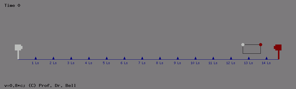

 Betreff des Beitrags: c oder nicht c - das ist hier die Frage
BeitragVerfasst: So 15. Apr 2012, 14:02
Ok ich sehe das Bild von Bell http://www.mahag.com/neufor/download/file.php?id=1504 macht es vorstellbar. Ich gebe also zu dass bei einer sich entfernenden Kamera der Nenner /(v+c) sein muss. Ich wusste gar nicht dass Geogebra auch Animationen kann, muss mich mal durch´s Tutorial wühlen.
Bei Bell´s Formeln fehlt wie mir scheint noch der Faktor c im Zähler, das fällt im Plot nicht auf weil c hier 1 ist aber er gehört rein formal noch rein bild ich mir ein.
Wie ich´s auch rechne, ohne das Extra c wird bei mir die Länge zu einer Zeit:

Ok ich sehe das Bild von Bell http://www.mahag.com/neufor/download/file.php?id=1504 macht es vorstellbar. Ich gebe also zu dass bei einer sich entfernenden Kamera der Faktor /(v+c) sein muss. Ich wusste gar nicht dass Geogebra auch Animationen kann, muss mich mal durch´s Tutorial wühlen.
Da hast Du mich mißverstanden. Die Animation hat nichts mit GeoGebra zu tun, obwohl man dort scheinar auch Gif-Animationen erstellen kann.
Es ist schon so, dass Chief hier irgendwo mal andeutungsweise gepostet hat, wie man solche Animationen erstellt. Ich habe dann zwar einen anderen Weg gewählt, aber der Impuls ging von Chief aus ..., der ja immer noch wunderbarste Animationen erstellt.
Mich würde interessieren, ob Dir bekannt ist, ob es sowas wie einen Formelumwandler gibt ... der Art, dass man beispielsweise "(a+b)²" eingibt und der einem das Ding dann in "a²+2ab+b²" umformt.
Das bemängelst Du vollkommen zu recht. Ich habe c=1 gesetzt und mich nicht weiter um die Dimensionen gekümmert ... ich habe diesen GeoGebra erst seit zwei/drei Tagen ... und war froh, dass der mir überhaupt was Brauchbares lieferte.
