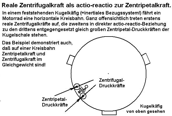

Nach dem wochenlangen Streit um die Zentrifugalkraft kristallisiert sich nun deutlich die Achillesferse, der Knackpunkt der Scheinkraft-„Physiker“ heraus: Sie haben bei direktem Druck-Kontakt zwischen Zentripetalkraft und Zentrifugalkraft tatsächlich ein ernstes physikalisches Problem. Ernst auch insofern, als es hier der „Scheinphysiker“ Ernst mit unfreiwilliger Komik offenbart hat wie folgt:
Dazu noch ein Bild; es ist extrem unwahrscheinlich dass die Druckkraft durch Beschleunigung der Wand entesteht.
...Also die Zwangskraft der Wand auf das Motorrad bewirkt die Kreisbewegung und bildet daher die Zentripetalkraft. Entsprechend actio=reactio wirkt vom Motorrad eine entgegengerichtete Kraft auf die Wand. Welche die Eindellungen verursacht...
Aus dieser unverhüllt-eindeutigen Aussage des „Scheinphysikers“ Ernst kristallisiert sich also heraus, daß folgende zwei Bilder die Scheinphysiker Schachmatt setzen, weil dieses spezielle Inertialsystem-Beispiel ihnen keine Schlupflöcher und Ausflüchte offen läßt, wie z.B. die Zentrifugalkraft über Ketten und Seile irgendwo verschwinden zu lassen, oder die Zentrifugalkraft nur als Scheinkraft im rotierenden Bezugssystem gelten zu lassen, oder von zwei Kräften auf nur einen Körper und ähnlichem Hokuspokus zu quatschen.
Das erste Bild:
Und das zweite Bild:
actiofugal-reactiopetal01.jpg [ 62.78 KiB | 4951-mal betrachtet ]
Hierzu, also zu diesen zwei Bildern, nochmals die Aussage von Ernst:
Ernst gibt mit dieser seiner Aussage zu, daß Zentripetalkraft und Zentrifugalkraft hier in direktem actio-reactio Kontakt zueinander stehen, wenn er auch das Wort „Zentrifugalkraft“ vermeidet, und nur von einer „Reaktionskraft“ zur Zentripetalkraft redet, welche „Eindellungen in der Wand verursacht“.
Ernst gibt somit zu, daß diese „Reaktionskraft“ im inertialen Bezugssystem der Wand real, und nicht nur scheinbar, vorhanden ist, und in actio-reactio Beziehung zur Zentripetalkraft steht.
Für diese reale „Reaktionskraft“ zur Zentripetalkraft, die also deshalb radial nach außen gerichtet ist und vom Motorrad auf die Wand ausgeübt wird, gibt es hier nur einen einzigen klaren Begriff, und der heißt eben „Zentrifugalkraft“! Und zwar im inertialen Bezugssystem!
Wir sollten ihm (und natürlich auch den Scheinphysikern Solkar und Harald) deshalb bezüglich seiner hier zitierten Aussage zum Motorrad an der Wand folgende Gretchenfragen stellen:
1. Wie groß ist hier die Zentripetalkraft der Wand auf das Motorrad? Ist sie - m*v²/r?
2. Wie groß ist hier die „Reaktionskraft“ des Motorrads auf die Wand? Ist sie + m*v²/r?
3. Befinden sich Zentripetalkraft und „Reaktionskraft“ demnach im Gleichgewicht?
4. Ist diese „Reaktionskraft“ des Motorrades auf die Wand in radialer Richtung nach außen gerichtet?
5. Da die „Eindellungen“ an der Wand durch diese „Reaktionskraft“ im inertialen Bezugssystem entstehen: Ist diese „Reaktionskraft“ real und im inertialen Bezugssystem vorhanden?
6. Welchen Namen hat nach 1 bis 5 diese „Reaktionskraft“?
Das sind klare, einfache, physikalische Fragen, die man ebenso einfach und klar beantworten kann.
Ernst wird natürlich diese Fragen ebenso unbeantwortet lassen bzw. ihnen ebenso ausweichen wie schon bei der Frage von Hannes nach der Kraft, welche die Gondeln nach außen zieht. Aber auch das ist dann schon Antwort genug.
Und auch Solkar wird sich wieder mit geschwollenen Begriffen, lateinischen Zitaten und mathematischen Spezialitäten aufplustern wie ein Pfau, als ob er hier damit jemanden - außer vielleicht Harald und Jürgen – beeindrucken könnte.
Wäre er in Sachen klassische Mechanik wirklich kompetent, würde er nicht wiederholt danach fragen, wie eine gleichförmige Kreisbewegung bei Gleichgewicht zwischen Petalkraft und Fugalkraft zustande kommen solle.
Vielleicht dämmert es ihm aber nun, wenn er die auch ihm hier gestellten Fragen, insbesondere Nr.3, beantwortet, oder besser, richtig beantworten kann. Da sind natürlich Zweifel angebracht. Aber wir werden ja sehen.

...Vielleicht dämmert es ihm aber nun, wenn er die auch ihm hier gestellten Fragen, insbesondere Nr.3, beantwortet, oder besser, richtig beantworten kann. Da sind natürlich Zweifel angebracht. Aber wir werden ja sehen.
L. Pernes
Du hast Recht Lothar...sorry.
Antwort auf Frage 3: Ja diese beiden Kräfte sind eindeutig im Gleichgewicht!
Der Motorradfahrer ist just im Stillstand und erfreut sich am Applaus seiner Fangemeinde...,
denn Dank der Klebkraft seiner Reifen auf den Wandbelag fällt er nicht hinunter...gerade im BS IS betrachtend! :lol:

BeitragVerfasst: Do 26. Jan 2012, 16:32
1.) Die Kraft der Wand auf das Motorrad ist nicht die Zentripetalkraft, sondern die Normalkraft, der man in diesem Fall die Bezeichnung Druckkraft oder schlechthin Druck gibt. "Zentripetalkraft" ist ein verallgemeinender Begriff für die auf das Rotationszentrum weisende Resultierende aus allen auftretenden Kräften. Nur für diese Resultierende gilt m*v²/r. Bei der Berechnung der Normalkraft ist die Auflagefläche Wand-Motorradreifen zu berücksichtigen, es ergibt sich demnach ein ganz anderer Wert als mit der Formel m*v²/r. Die Kraft der Wand auf das Motorrad ist also zwar an der Zentripetalkraft beteiligt, an letzerer kommen aber auch noch andere Komponenten hinzu (Fallbeschleunigung bzw. Gewichtskraft).
2.) Die Reaktionskraft des Motorrads auf die Wand ist ebenfalls eine Druckkraft; sie ist nach NEWTON III ebenso groß wie die Druckkraft (Normalkraft). Wer von den beiden Körpern die Dellen kriegt, hängt von den Massenverhältnissen und den Materialeigenschaften ab!
3.) Reaktionskräfte nach Newton III befinden sich nicht "im Gleichgewicht". Würden sie das tun, könnte keine Rakete losfliegen. Kräftegleichgewicht hingegen wird häufig mit Newton III verwechselt. Wie auch hier in diesem Forum.
Die Zentripetalkraft befindet sich mit keiner Kraft im Gleichgewicht. Würde sie das tun, könnte es keine Beschleunigung in Richtung Rotationszentrum geben. Die Reaktionskraft auf die am Motorrad wirkende Zentripetalkraft ist eine Kraft, die auf das Rotationszentrum wirkt, demnach ebenfalls eine Zentripetalkraft. Fährt das Motorrad in einem Kugelkäfig, wird der Mittelpunkt des Käfigs als Folge dieser Zentripetalkraft ebenfalls rotieren (der Käfig schwingt).
4.) Nur die Reaktionskraft auf die Normalkraft ist radial nach außen gerichtet.
5.) Normalkraft und Reaktionskraft, die den Druck zwischen Wand und Motorrad ergeben, sind eingeprägte Kräfte nach Newton III und in jedem Bezugssystem vorhanden.
6.) Wie schon zu 1) gesagt, handelt es sich um eine Druckkraft. Die entsteht auch zwischen Motorradsattel und Lenker, der diesen Druck verspürt. Er schreibt diese Wirkung einer radial nach außen wirkenden "Zentrifugalkraft" zu, aber für die Kraft, die er verspürt, gilt nicht m*v²/r, weil sie von der Auflagefläche abhängt. Die Zentrifugalkraft wird aber im rotierenden Bezugsstem mit gleicher Stärke wie die Zetripetalkraft angenommen, um den Trägheitssatz aufrecht zu erhalten. Es gibt aber für ein Auftreten einer radial nach außen wirkenden Kraft mit gleicher Stärke wie die Zentripetalkraft keinen Körper als Verursacher. Daher handelt es sich um eine Scheinkraft, und da sie aus der Beziehung der Trägheit zur Zentripetalkraft stammt, eine Trägheitskraft.

.Ernst gibt mit dieser seiner Aussage zu, daß Zentripetalkraft und Zentrifugalkraft hier in direktem actio-reactio Kontakt zueinander stehen, wenn er auch das Wort „Zentrifugalkraft“ vermeidet, und nur von einer „Reaktionskraft“ zur Zentripetalkraft redet, welche „Eindellungen in der Wand verursacht“.
Ich gebe gar nichts zu, außer daß Du hier fortwährend Quatsch fabrizierst.
Du weißt überhaupt nicht, wovon die Rede ist. Was ich da als Wechselwirkung beschrieben habe, ist gemäß Newton3 actio=reactio. Mit "Trägheitskraft" hat das überhaupt nichts zu tun.
Die Kraft, die vom Motorrad auf die Wand wirkt, wirkt auf die Wand und nicht auf das Motorrad. Auf das Motorrad wirkt die Kraft von der Wand. Sonst gar nichts. Diese unausgeglichene Zwangskraft der Wand verursacht eine Beschleunigung. Die Beschleunigung auf den Kreis.
Genauso ist das am Karussell. Auf die Gondel wirkt einzig die Zentripetalkraft, gebildet aus Schwer- und Seilkraft. Deshalb hat Fendt das korrekt dargestellt und Chiefs Animation ist falsch.
So, nun weißt Du, worum es hier geht.
