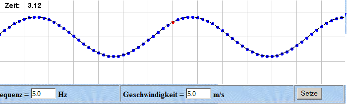

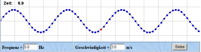

Beitragvon Ernst » Mi 4. Mai 2011, 19:24
Welle 5.3.png (24.25 KiB) 6199-mal betrachtet
Wwll 5.5.png (23 KiB) 6165-mal betrachtet
Wellenerzeugungsfrequenz beide 5Hz. Geschwindigkeit oben 3 m/s, unten 5 m/s.
Gleichphasiger Start
Oben: Phase Start: 0°; Phase Ziel: 250°; Phasendifferenz: 250°
Unten: Phase Start: 0° ; Phase Ziel: 90° ; Phasendifferenz: 90°
Phasendifferenz beider Wellen gegeneinander am Ziel: 250°-90°=160° ; entspricht Differenzphase beider Arme im MM

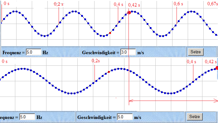

Beitragvon Ernst » Do 5. Mai 2011, 20:15
Hallo Harald,
ich hatte wirklich etwas gehofft, daß deine Ansicht gewandelt ist. Du bestehst aber immer starr auf den gleichen Irrtümern:
Harald Maurer hat geschrieben:"Für periodisch (insbesondere sinusförmig) wechselnde Felder ergeben diese Effekte zusammen eine fortschreitende Welle."
Ja, richtig. Die Wellen schreiten auch in Deiner neuen Aniamtion so fort, wie wir es stets darstellen. Die schwingenden Teilchen sind ortsfest, aber die durch sie geformte Welle läuft in der gezeigten Weise.
Wichtig ist dabei, dass es immer zu einer Reflexion einer ganzen Amplitude kommt und nicht etwa Bruchteile davon reflektiert werden....
Das liegt daran, dass die Reflexion immer von einem Knoten aus erfolgt und die Welle immer so zurückkommt, wie sie abgesendet wurde und der sich exakt kompensierende Doppler-Effekt das nicht verändert! Diese Fakten sind zumindest jedem bekannt, der sich bei elektromagnetischen Wellen auskennt - nur Ernst scheint sich dies alles noch nicht einverleibt zu haben.
Nicht richtig. Die Reflexion elektromagnetischer Wellen erfolgt stetig in der gezeigten Art; das entspricht einem Phasenwechsel von 180° :
Teilweise Reflexion und Transmission einer eindimensionalen Welle an einer Potentialstufe. Der Anteil der reflektierten und transmittierten Intensität einer elektromagnetischen Welle lässt sich mit den fresnelschen Formeln berechnen
Der Irrtum liegt einzig bei Dir. Alle anderen haben sich das richtige einverlaibt. Nur die Überlagerung von hin und rücklaufender Welle ist eine stehende Welle. Hier interessiert aber nur die rücklaufende Welle, weil nur diese zum Interferometer gelangt.
Der Wellenabschnitt, mit dem der waagrechte tatsächlich zusammenkommt, ist aber genau um diesen Zeitversatz später abgesendet worden und hat daher diesen Zeitversatz gegenüber dem waagrechten nicht mehr.
Sie ist um diesen Zeitversatz abgesendet worden. Und ein Zeitversatz ist ein räumlicher Phasenversatz. Der wird im Ziel registriert. Was ist denn da unverständlich?
Welle 5.5.3.png (49.71 KiB) 6159-mal betrachtet
Im Bild ist das Alter der Nulldurchgänge der Wellen eingetragen. Am Ziel treffen sich Wellenpositionen mit einem Alter von 0,67s und 0,42s. Daß diesem Zeitversatz ein entsprechneder Phasenversatz zugeordnet ist, ist doch selbstverständlich. Δφ = 2pi*(0,67-0,42)/0,2 =2,5 pi.
D.h. hier kommen die Wellenzüge demnach wieder zeitlich und räumlich konstant an! ...
Denn nur mit diesem später abgesendeten Wellenzug trifft er tatsächlich zusammen
Ja, was denn nun?
Deine Argumente sind alle so haarsträubend, daß man gar nicht auf alle diese Fehler reagieren kann. Es sind einfach zu viele. :(
Dabei sollte Dir klar sein, daß allein meine Gleichung alle Deine Vorstellungen über den Haufen wirft:
Δt = LT [ (1/λ1+1/λ2) - 2/λ3 ]
Δφ =Δt * 2pi/T
