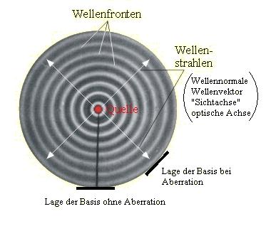

Fazit:
fb557ec2107eb1d6 geht davon aus, dass Sichtachse und Wellenvektor 2 unterschiedliche Identitäten sind und bei ein und derselben Ausbreitung von Wellenfronten unterschiedliche Richtungen haben können. Damit begründet er die Unmöglichkeit eines experimentum crucis zwischen SRT und LET.
Ich sage, dass der Ausdruck "Sichtachse" nichts anderes als den Wellenvektor meint und daher keine unterschiedlichen Richtungen vorliegen können, sondern es der Wellenvektor ist, der immer die Ausbreitung einer Lichtwelle oder einer Wellenfront bezeichnet. Er steht somit auf jeder Wellenfront senkrecht, weil sich eine Wellenfront nur dann ergibt, wenn die Photonen dieselbe Strecke in derselben Zeit zurückgelegt haben. Das schließt eine Neigung der Front gegenüber dem Wellenvektor aus.
Definition Wellenfront: Die Wellenfront ist bei Wellenausbreitung in einem Medium eine Fläche, auf der alle Punkte die gleiche Laufzeit zu einem Sender besitzen.
Definiton Wellenvektor: Der Wellenvektor gibt die Ausbreitungsrichtung einer Welle an.
Wellenvektor und Impuls: Bei Photonen sowie bei Materiewellen gibt der Wellenvektor über einen einfachen, proportionalen Zusammenhang deren vektoriellen Impuls an:

BeitragVerfasst: Fr 14. Mai 2010, 10:44
Hallo Harald
Siehe Definition von Wellenfront: Die Wellenfront ist bei Wellenausbreitung in einem Medium eine Fläche, auf der alle Punkte die gleiche Laufzeit zu einem Sender besitzen.
Die Laufzeit der Wellenfront ist mit t=r/c für alle Kreisstadien der Sphäre an ihrem gesamten Umfang gleich. Die Bedingung ist daher auch für den die Basis tangierenden Kreis gegeben ,
t= (Strecke P_Z)/c, . Es kann doch auch nicht anders sein. Die Wellenfront der tangierenden Kreiswelle ist doch nun mal gleichzeitig da. Während dieser Laufzeit hat sich aber das Zentrum der Sphäre vom Saturn zum Punkt Z verlagert.
Allerdings gilt die Gleichzeitigkeit an den Basisendpunkten nur dann annähernd, wenn die Basislänge im Verhältnis zum Kreisradius extrem klein ist, d.h. wenn die Fronten als Geraden betrachtet werden können. Die eingezeichnete Basis ist daher maßstäblich viel zu lang. Und deshalb sind auch deine eingezeichneten Linien an die Basisendpunkte nicht relevant. Sie sind einem späteren Zeitpunkt des Shpärenlebens zuzuordnen.
Der Ätherwind weht daher von rechts nach links und die elliptische Verzerrung der Sphäre, die Du andeutest müsste deshalb genau umgekehrt sein.
Eine elliptische Verzerrung ist da nicht. (sollte das so aussehen, liegt das am Qualitätsmangel meines Grafikprogramms). Es bleibt ein Kreis einer einzigen Wellenfront, dessen Radius sich mit c aufweitet und dessen Zentrum mit v wandert. Die Äther-Richtung ändert qualitativ nichts. Die Darstellung wird dann spiegelbildlich.
Einmal richtig mit Aberrationswinkel ausgerichtet, würde sich die Lage der Messbasis nicht mehr ändern - wenn die Rotation der Erde selbst nicht wäre.
Und wenn keine Relativbewegung Jupiter/Erde vorliegt.
Wenn meine Darstellung zutrifft, dann bringt die im Bild dargestellte Ausrichtung der Meßbasis auf einen Winkel Sichtachse plus Aberrationswinkel nichts. die Fronten laufen dann zwar gleichzeitig ein und man könnte eine Differnz der Laufzeiten messen. Aber diese Laufzeitdifferenz könnte dann gleichermaßen als Äthereffekt oder Keinäthereffekt (SRT, Emission) interpretiert werden.
