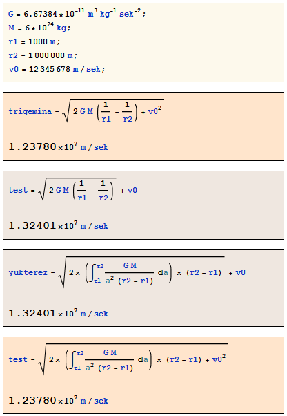

v = sqrt(-2*M*G*(1/r2-1/r1) + v0²) nach Newton
Ich habe versucht es hinzubekommen, aber sobald ich v₀ hineinbringe, stimmt mein Ergebnis nicht mehr mit deinem überein; gehört das v₀ echt quadriert und unter die Wurzel ?
Maple Input Form: klick hier
Wenn ich das +v₀² aus der Wurzel herausnehme und ein +v₀ hinter die Wurzel schreibe passt es wieder mit deinem zusammen, oder andersrum, aber wie ist es jetzt richtig - grau oder orange ? Wie ich es verstehe müsste man doch traditionell zur Geschwindigkeit die durch die Beschleunigung erreicht wurde die v₀ einfach dazuaddieren, also √(vₐ²)+v₀; warum wird hier wie bei einem rechtwinkeligem Dreieck vₓ=√(vₐ²+v₀²) gerechnet ?
Wenn das so ist, dann muss ich diesen Teil in meiner Formelsammlung ausbessern, aber wie kommt der Pythagoras da rein ? Wikipedia spuckt mir auf die Schnelle zur v₀ jetzt leider auch nix aus, hast du da einen Link dazu ?

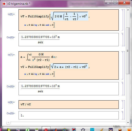

Deinen Ansatz kann ich nicht durchschauen und meiner führte trotz Einfachheit zu einem Interpretationsfehler, den man über die Gesamtenergie E = T + V wegen der Klarheit elegant vermeiden kann:
E = T + V (Gesamtenergie)
T = m/2*v0² (kin. Energie mit Startgeschw. v0)
dV = M*m*G/r² * dr (Differential der pot. Energie)
V = ∫ M*m*G/r² * dr (Aufsummierung der Differentiale)
V = |-M*m*G/r = -M*m*G*(1/r2-1/r1) (berechnetes Integral der pot. Energie)
E = T + V = m/2*v0² - M*m*G*(1/r2-1/r1)
v_max² = 2*E/m = v0² - 2*M*G*(1/r2-1/r1)
v_max = sqrt(-2*M*G*(1/r2-1/r1) + v0²)
Das Ergebnis ist identisch mit meinem 1. (und richtiggestellen) Ansatz über die DGL dv²(r)=2*g*dr und dem Newtonschen Gravitationsgesetz als Nebenbedingung.

Naja wenn wir sagen
Trigemina hat geschrieben:
und die v0 rausstreichen oder als 0 m/sek definieren, dann kriegen wir ja für die Geschwindigkeit, die rein durch die Beschleunigung erreicht wird (v_a)
v_a = sqrt(-2*M*G*(1/r2-1/r1)) {[v_a = zB 1 m/sek]}
Wenn wir jetzt annehmen, dass das Objekt vorher schon eine Anfangsgeschwindigkeit v0 hatte {[v_0 = zB ebenfalls 1 m/sek]}, dann, nahm ich an, würde man diese einfach zur Geschwindigkeit, die rein durch die Beschleunigung erreicht wird, dazuzählen: {[1+1=2m/sek]},
v_total = v_a + v0
also linear addiert. Du schreibst aber
v_total = √ (v_a² + v0²)
so wie a²+b²=c², damit erhielten wir aber mit v0=1 m/sek und v_a=1m/sek dann {[v_total=√(1²+1²) = √(2)m/sek]}
Stimmt das wirklich so ? Ich will es nicht ausschliessen, aber ich verstehe nicht ganz woran es liegt; eventuell daran, dass der Gegenstand durch die v0 kürzer im Gravitationsfeld verbleibt und damit wiederum weniger stark beschleunigt wird (da die Fallstrecke irgendwann zu Ende ist), als wenn er ohne v0 zwar langsamer geflogen, dafür aber länger der Beschleunigung ausgesetzt gewesen wäre ? Das erschiene auch irgendwie logisch, ich rechne mal beides im Detail auf Probe... Ein Jammer dass auf beide Weisen die richtigen Einheiten rauskommen, jetzt liegt´s rein an den Zahlen (:

Ja, es stimmt wirklich so. Spätestens über die Energierechnung ist oder sollte alles klar sein. Kinematisch ist es nicht so ohne weiteres ersichtlich. Ich bin ein wenig recherchieren gegangen und habe dieses Post gefunden, welches den freien Fall mit Startgeschwindigkeit vereinfachend mit gleichförmiger Beschleunigung genauso beschreibt.

Ja, du hast recht - man muss die Geschwindigkeiten v_a und v0 nach Pythagoras rechnen, anstatt sie zu addieren. Durch die Anfangsgeschwindigkeit v0 wird weniger v_a erreicht, da Beschleunigung in erster Linie zeit-, und erst in zweiter Linie streckenabhängig ist. Durch die geringere Flugzeit ergibt sich geometrisch betrachtet ein rechtwinkeliges Dreieck, dessen Hypotenuse die Totalgeschwindigkeit darstellt. Faszinierend !
Also synchronisiere ich auf
und schmeiss die Formel mit v0 unquadriert raus.
