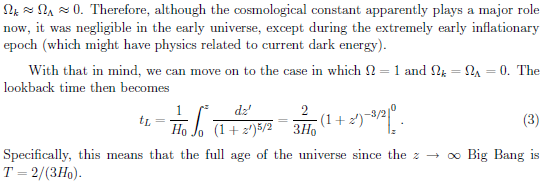

Und dann würde ich mal Folgendes vorschlagen. Du bringst die spezielle Lösung in der offiziellen Form und bildest die nächsten beiden Zeitableitungen, dann wirst du sehen, dass die Sache ziemlich kompliziert wird.
Und wenn du sie hier posten willst, würde ich vorschlagen, das über Latex zu machen, einen Link damit zu generieren und hier einbringen.
http://www.codecogs.com/latex/eqneditor.php
Auch hier findest du dieselbe Stammfunktion wie bei mir, nur halt wieder mit einem völlig unsinnigen Faktor davor, nur um das Universum heute auf 1 zurecht zu stutzen.

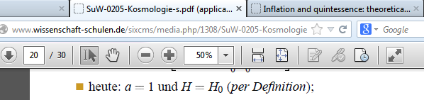

julian apostata hat geschrieben:Auch hier findest du dieselbe Stammfunktion wie bei mir, nur halt wieder mit einem völlig unsinnigen Faktor davor, nur um das Universum heute auf 1 zurecht zu stutzen.

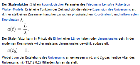

Wenn a in der dimensionslosen Notation bei t0 nicht 1 und in SI Einheiten gleich a0 ist, dann hättest du einen ziemlichen Redshift zu jemandem, der genau neben dir steht:
SI: z = (a0-a)/a; dimensionslos: z = (1-a)/a. Wie sollte a heute nicht gleich 1 bzw a0 sein, ohne vollkommen absurd zu werden? In deinem eigenem Link
steht es zB auf Seite 20:
per Definition 1!

Yukterez hat geschrieben:Wie sollte a heute nicht gleich 1 bzw a0 sein, ohne vollkommen absurd zu werden?
Wenn irgendeine ausserirdische Kultur in 500 Millionen Jahren beschließt, bei t=14 Milliarden Jahre gilt a=1, ist das dann absurd?
Ja es ist absurd, wenn man a derart willkürlich festlegt.

Absurd ist, wenn man den Skalenfaktor so definiert, daß a bei t0 ungleich 1 ist. Wie sieht bei dir denn die Formel für den Redshift aus? Daß die normalerweise z=(1-a)/a ist habe ich bereits gesagt, also wie willst du das rechnen Bild
julian apostata hat geschrieben:Da leg ich lieber fest a=1, wenn beide Dichtparameter (0,5;0,5) betragen, weil dann die Formel so einfach wird, dass es nicht mehr einfacher geht.
Damit wirst du im Diskussionsforum von Wikipedia aber nicht weit kommen.

der harte Weg (integral a bzw z bis unendlich):
http://ned.ipac.caltech.edu/level5/March08/Frieman/Frieman2.html
der weiche Weg (integral 0 bis a bzw z):
http://ned.ipac.caltech.edu/level5/Hogg/Hogg10.html
Meister Hogg hat geschrieben:Bild
Im Klartext:
Lookback Time (sek) = (int(1/((1+z)*H(a)/H0), a=0..a0))/(a0-a)/H0
statt 0 kannst auch a' einsetzen und danach plotten:
