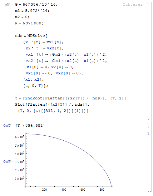

Trigemina! Du kannst dir nicht vorstellen wie sehr ich dich hier vermisst habe. Endlich jemand der sich auskennt! Es stimmt natürlich, bis zur Singularität schafft's dieses Integral nicht. Das muss es aber in dem hier behandelten Beispiel auch gar nicht. Allerdings kannst du dir ja vorstellen wie es hier aussähe, wenn man damit anfinge, die echten Differentialgleichungen zu posten. Die meisten hier sind schon mit einem Integral überfordert! Jetzt wo du da bist, kann ich mich das natürlich trauen:
Trigemina hat geschrieben:
Dieser wird nach 896.04s das Ziel erreichen.
894.681 sek sind es bei mir, aber das wird wohl an den Zahlen liegen:

Du hast zwar von Anfang an die richtige Formel verwendet, hast dann aber tatsächlich in einem Beitrag vergessen den arccos Anteil in der Formel dann anzugeben. Das ist ärgerlich - würd ich aber als "irrtümlichen Fehler" ansehen - multipliziert man die 570 sek dann damit, passt es nämlich.
Im Gegensatz dazu kam Yuktarez mit seiner angegeben Formel auf 658 Sekunden - aber er durfte ja vorher nicht die echten Differentialrechnungen angeben :lol:
Und dann auf einmal kommen 895 Sekunden heraus bei ihm - was er aber ja schon immer so gewusst hat. Die Tatsache, dass er erst von trigemina auf seinen falschen Wert aufmerksam gemacht wurde hat natürlich nix damit zu tun.
Die kamen schon beim ersten Mal heraus Bild
Mein falscher Wert? Wo wurde denn dieses Beispiel vor dem heutigen Datum schon gerechnet?
Mich nicht daran erinnern könnend, dass MIR da jemals irgendwas anderes als das da oben rausgekommen wäre,
