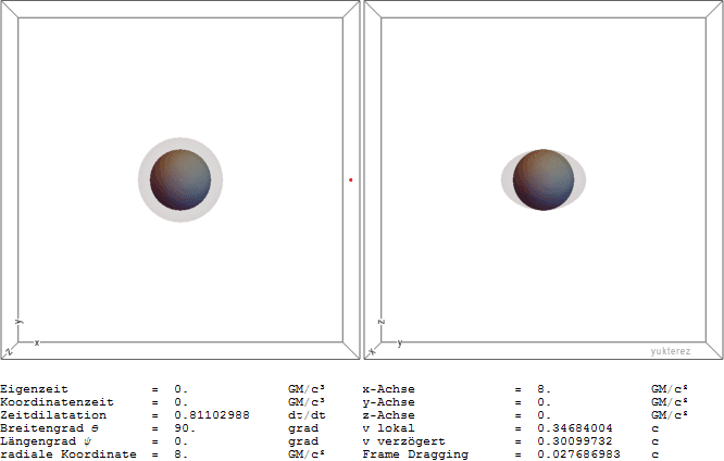

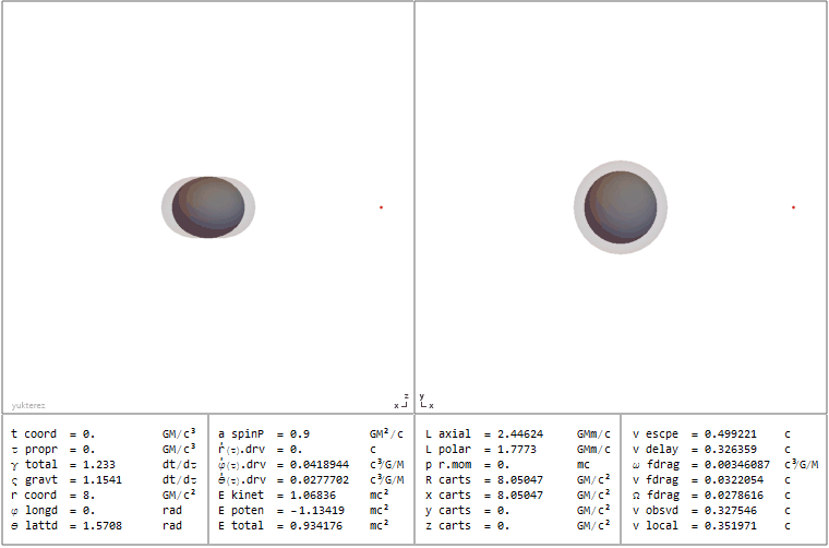

Zurück zum Thema:
Wie man bei den Startbedingungen links oben sieht ist die Eigengeschwindigkeit des Testpartikels im Moment seines Abschusses v0=√(1/8)c=0.352c kommt. Wenn wir die Animation bei t=0 anhalten (z.B. mit dem QuickTime-Player) sehen wir dass die verzögerte Geschwindigkeit 0.327c beträgt.
v lokal ist die Geschwindigkeit mit der sich der Testpartikel in seinem System relativ zu einem lokal drehimpulsfreien ruhenden Drittbeobachters vor Ort bewegt.
v verzögert die Geschwindigkeit mit der sich der Testpartikel im System des Koordinatenbeobachters bewegt.
Wenn man den Testpartikel mit lokalen v0=0 starten lässt hat er bei t=0 bereits die Frame-Dragging-Geschwindigkeit, da sich der Raum selbst mit dieser Geschwindigkeit dreht.
Zum Vergleich die selbe Szene wie oben, nur mit v0=0 mit Standbild bei t=0:
Man achte auf die beiden Anzeigen rechts unten.
Informierend,
Edit: upgedatete Grafik mit erweitertem Display

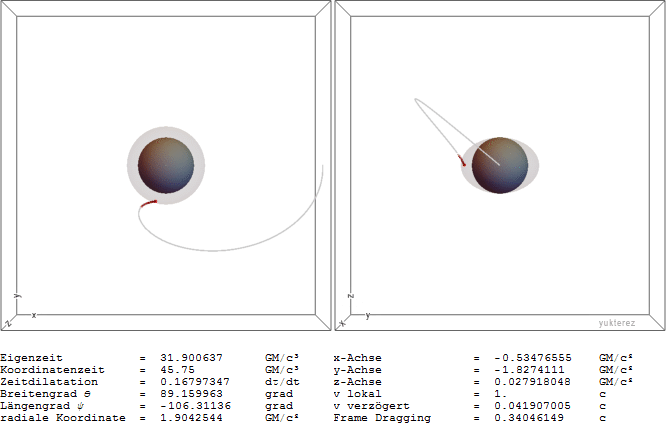

 Betreff des Beitrags: Eintritt in die Ergosphäre
BeitragVerfasst: Sa 2. Jul 2016, 05:51
Nachdem Highway mal wieder gezeigt hat was für ein halbstarker Proll er ist zurück zum Thema. Betrachten wir die selbe Szene wie da oben, nur diesmal bei ansonsten allen Bedingungen gleich (Abschusswinkel, Ort und Geschwindigkeit) zum Unterschied in die retrograde Richtung geworfen:
Da der Code in der Zwischenzeit schon wieder ein paar mal verbessert wurde hier die aktuelle Version:

(* Plot nach Eigenzeit *)
display[T_]:=Grid[{
{s[" τ propr"], " = ", s[n0[tp]], s["GM/c³"], s[dp]},
{s[" t coord"], " = ", s[n0[т[tp]]], s["GM/c³"], s[dp]},
{s[" γ total"], " = ", s[n0[γ[tp]]], s["dt/dτ"], s[dp]},
{s[" ς gravt"], " = ", s[n0[ς[tp]]], s["dt/dτ"], s[dp]},
{s[" r coord"], " = ", s[n0[R[tp]]], s["GM/c²"], s[dp]},
{s[" φ longd"], " = ", s[n0[Φ[tp]]], s["rad"], s[dp]},
{s[" θ lattd"], " = ", s[n0[Θ[tp]]], s["rad"], s[dp]},
{s[" r'τ.Σ/Δ"], " = ", s[N[R'[tp] Σi[tp]/Δi[tp]]], s["c"], s[dp]},
{s[" φ'τ*rgy"], " = ", s[n0[Φ'[tp] яi[tp]]], s["c"], s[dp]},
{s[" θ'τ*rgy"], " = ", s[n0[Θ'[tp] Sqrt[яi[tp]^2+Z[tp]^2]]], s["c"], s[dp]},
{s[" E kinet"], " = ", s[n0[ekin[tp]]], s["mc²"], s[dp]},
{s[" E poten"], " = ", s[n0[epot[tp]]], s["mc²"], s[dp]},
{s[" E total"], " = ", s[n0[ε]], s["mc²"], s[dp]},
{s[" L axial"], " = ", s[n0[Lz]], s["GMm/c"], s[dp]},
{s[" L polar"], " = ", s[n0[pΘ[tp]]], s["GMm/c"], s[dp]},
{s[" p r.mom"], " = ", s[n0[pR[tp]]], s["mc"], s[dp]},
{s[" R carts"], " = ", s[n0[XYZ[tp]]], s["GM/c²"], s[dp]},
{s[" x carts"], " = ", s[n0[X[tp]]], s["GM/c²"], s[dp]},
{s[" y carts"], " = ", s[n0[Y[tp]]], s["GM/c²"], s[dp]},
{s[" z carts"], " = ", s[n0[Z[tp]]], s["GM/c²"], s[dp]},
{s[" v escpe"], " = ", s[n0[ж[tp]]], s["c"], s[dp]},
{s[" v delay"], " = ", s[n0[sh[tp]]], s["c"], s[dp]},
{s[" ω fdrag"], " = ", s[n0[ω[tp]]], s["c³/G/M"], s[dp]},
{s[" v fdrag"], " = ", s[n0[ω[tp] яi[tp] ς[tp]]], s["c"], s[dp]},
{s[" Ω fdrag"], " = ", s[n0[Ω[tp]]], s["c"], s[dp]},
{s[" v obsvd"], " = ", s[n0[ß[tp]]], s["c"], s[dp]},
{s[" v local"], " = ", s[n0[v[tp]]], s["c"], s[dp]},
{s[" "], s[" "], s["                   "], s["         "]}},
Alignment-> Left, Spacings-> {0, 0}];
