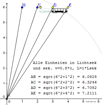

Ich meine, das kommt darauf an, wie gemessen wird. Misst du mit Licht, musst du natürlich die Lichtlaufzeit bedenken und den daraus entstehenden optischen Effekt. Dann misst du eine verlängerte und gedrehte Strassenbahn (wir hatten hier eh neulich einen Link mit Illustrationen dazu, die Mathematik dahinter ist simpel). Kennst du aber ihre Geschwindigkeit und die des Lichts, kannst du diesen Effekt wieder herausrechnen, dann ist sie verkürzt. Das heisst, gäbe es keine Längenkontraktion, würdest du sie noch mehr verlängert sehen. Das können wir auch mal rechnen, macht sicher Spass (: Ich meine, die richtige Messung wäre die, wo man die Signallaufzeit auf dem Foto herausgerechnet hat, nicht das was man mit dem unbewaffneten Auge sieht.

Nehmen wir mal an, die Strassenbahn wäre von 1Ls auf 0.6Ls verkürzt. Dann sähe er (gleichzeitig mit dem Bug des Zuges) das Heck des Zuges an einem Ort der 3 Sekunden zurückliegt (0.6Ls / (c-0.8c)) ... mithin sähe er den Zug in einer Länge von 3 Ls (3*0.8c + 0.6Ls).
Das kann es also nicht sein, Trigemina errechnet ja 1.67Ls als Länge.

Welche Länge man durch den optischen Effekt misst, ist etwas komplexer. Dazu braucht man zuerst den Abstand der Kamera zur Laufbahn und den Winkel aus dem der Zug angefahren kommt. Das lässt sich am besten mit dem Ray-Tracing Verfahren berechnen.
Videos dazu, die das verständlich zeigen, auf http://www.tempolimit-lichtgeschwindigkeit.de/rad/rad.html
Ich mach mich mal mit der nötigen Software vertraut, händisch dürfte das eine lange Rechnung werden, da man perspektivisch rechnen muss und auch zu jedem Zeitpunkt schon wieder ein verändertes Bild erwarten kann. Aus weiter Entfernung kommt man mit der Formel aus:
aber in der Praxis hat man einen zu berücksichtigenden Kameraabstand und Objektivwinkel. Ich schau mal was man dafür für Input braucht...

Naja, per Hand kannst es natürlich auch rechnen, dazu brauchst du vor allem den Pythagoras, aber mir sind schon 4 Punkte genug ums manuell zu evaluieren:
Man muss halt schaun von wann wo welches Licht ist und ob dann gerade eine Bahn dort war oder nicht. Zu jedem Pixel brauchst du die Entfernung, dann kannst du durch die Laufzeit dividieren. Ein Sichtkreis eben, nach Dreiecken zu rechnen.
Den Rest dann mit dem Programm, das macht mir diese Rechnung aber mit mehr als 4 Punkten und schneller (: Hauptsache das Prinzip dahinter ist klar.
