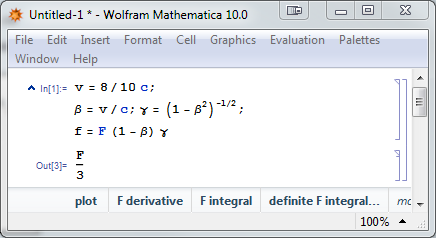

Beitragvon Yukterez » Di 14. Okt 2014, 23:38
Gamma und Doppler nicht verwechseln:
γ ist der Faktor um den die Zeit dilatiert (keine Lichtlaufzeiteffekte miteinberechnet)
Doppler ist das, was beobachtet wird (mit berücksichtigten optischen Effekten)
Der bewegte Sender sendet also mit 0.6-facher Frequenz, empfangen wird aber die 3-fache,
und wenn das Raumschiff sich entfernt 1/3.
Die pure Zeitdilatation ist von der Richtung aber unabhängig.
Kraut und Rüben trennend,

Beitragvon Yukterez » Do 16. Okt 2014, 00:57
Schon wieder falsch:
julian apostata hat geschrieben:v=0,8 *c damit lässt sich supereinfach rechnen!
julian apostata hat geschrieben:t‘=3,x‘=3,t=9,x=9 (1.Photon wird absorbiert, Lebensdauer in S‘ 3s in S 9s)
Bei einem γ-Faktor von 3 kann die Geschwindigkeit zwischen S und S' nicht 0.8c, sondern muss ±0.9428c sein:
Zeitdilatation
Von einer dreimal so langen Lebensdauer kann also bei 0.8c nicht die Rede sein!
Wenn das Photon in S'→t'=3sek lebt, dann lebt es in S→t=5sek lang, da der Lorentzfaktor für v=0.8c→γ=5/3=1.'6
Bei ∓0.8c erhältst du nur einen Dreifach- bzw. Dritteldoppler, wie im ersten Beitrag auf dieser Seite vorgerechnet:
Frequenzverschiebung
Der sagt nichts über die Lebensdauer, sondern nur etwas über die empfangene Wellenlänge aus!
ZD vs Frequenz
