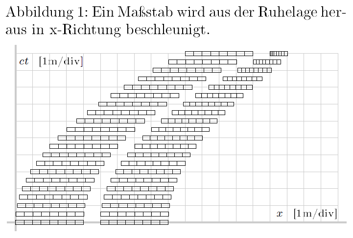

Bevor wir uns aber zu lange an der Transformation aufhalten, habe ich einen anderen Vorschlag: Wir nehmen einen Körper, der in S in aller Vergangenheit ruht, und dann, zum Zeitpunkt t = 0, in Bewegung versetzt wird. Dann bedarf es keiner Transformation. Als Beispiel mag ein Zollstock dienen, der äquidistante Markierungen besitzt, zunächst parallel zur x-Achse ruht und dann zum Zeitpunkt t = 0 mit konstanter Beschleunigung a in x-Richtung in Bewegung versetzt werde. Dazu folgendes Bild:
Links im Bild die Bewegung des Zollstocks gemäß galileischer Bewegungslehre. Rechts im Bild die Bewegung des Zollstocks gemäß einsteinischer Bewegungslehre. Die Bewegung der linken Kante des Zollstocks wurde vorgegeben. Gemäß Einstein wird der Zollstock bei wachsender Geschwindigkeit immer weiter kontrahiert.
Aber nicht nur das. Wegen der Kontraktion muss sich die rechte Kante langsamer bewegen als die vorgegebene linke Kante. Wäre es nicht so, dann gäbe es keine Kontraktion. Wir haben es also mit einer Geschwindigkeitsverteilung entlang dem Zollstock zu tun. Links schneller, rechts langsamer. Im Bild erkennt man das daran, dass die Kontraktion links größer ist als rechts. Die linke Kante des Körpers erreicht die Geschwindigkeit 0,999990c.

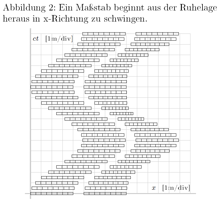

Nun lassen wir den Zollstock oszillieren:
Im unteren Drittel des Bildes wird der Zollstock nach rechts bewegt, wobei die linke Kante dem vorgegebenen sinusförmigen Ortsvektor folgt. Die rechte Kante des Zollstocks ist langsamer als die linke, um die Kontraktion zu ermöglichen. Im mittleren Drittel dann geht es Retour, wobei weiterhin die linke Kante dem vorgegebenen sinusförmigen Ortsvektor folgt. Die rechte Kante ist nun aber schneller, um die Kontraktion zu ermöglichen. Dementsprechend ist nun der Zollstock rechts stärker kontrahiert. Es ergibt sich keine symmetrische Bewegung. Die Gesamtkontraktion des Körpers hängt nicht allein von der vorgegebenen Geschwindigkeit der einen Kante ab, sondern auch davon, ob die Kante den Körper `schiebt oder zieht'.
Die Mathematik sowie weitere Erläuterungen zu den Bildern hier.

Ernst hat geschrieben:In der SRT gibt es diese bewegungsunabhängige Länge nur im Ruhesystem des Stabes.
Das stimmt so nicht. Jedenfalls nicht im Zusammenhang der hier von Faber vorgeführten Rechnungen. In der Newtonschen Mechanik sind ideal starre Körper eine Näherung, die bei moderaten Beschleunigungen sinnvoll ist. Bei starken Beschleunigungen bricht auch in Newtonscher Mechanik diese Näherung zusammen. In der SRT gibt gar keine starren Körper. Auch nicht im Ruhesystem. Ihr geht hier davon aus, dass ein Körper auf magische Weise seine Länge ändert, sobald er beschleunigt wird. Das ist aber nicht der Fall. Die Beschleunigung ist zunächst einmal ein lokales Ereignis. An einem oder mehreren Punkten des Körpers wirkt eine Kraft, die diesem Punkt des Körpers beschleunigt. Diese Kraft wirkt mit einer durch die Schallgeschwindigkeit im Körper gegebenen Verzögerung auf die benachbarten Punkte des Körpers. Eine Bevorzugung des Ruhesystem eines Körpers in dem Sinne, dass der Körper in seinem eigenen Ruhesystem selbst bei Beschleunigung ideal starr ist, gibt es in der Physik nicht.
Übrigens sollte man auch bei der Betrachtung von Beschleunigungen das Wort "Ruhesystem" vermeiden, denn in der Fachsprache bezeichnet "Ruhesystem" ein Inertialsystem, in dem der Körper ruht. Ein mitbeschleunigtes Koordinatensystem ist aber kein Inertialsystem und kann deshalb auch nicht als Ruhesystem bezeichnet werden.

Faber übersprang physikalisch einen Schritt, in dem er das Ein-Punkt-Beschleunigen zu unberücksichtigend irgendwie auf ein Viel-Punkt-System-Collectiv (Zollstöcke,beliebige Würfel) übertrug.
