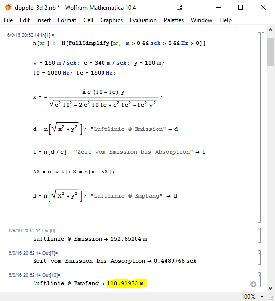

Ich wette keiner von den lobotomisierten Sabber-Lollies kann diese einfache Aufgabe lösen: ein Zug fährt mit v = 150 m/sek auf einer geraden Strecke und betätigt seine Hupe, die ein Signal von f0 = 1000 Hz ertönen lässt. y = 100 m von den Gleisen entfernt steht ein Beobachter, der das Signal mit fe = 1500 Hz empfängt. Wie weit ist der Zug vom Beobachter entfernt wenn das Signal bei diesem ankommt? Die Schallgeschwindigkeit wird auf c = 340 m/sek gerundet.
Spaßratz macht einen ersten Anlauf:
Spaßratz hat geschrieben:
Nach dem Spaßratz bereits aufgegeben hat kam von mir die richtige Lösung im neutonischen Limit:
Da denkt sich Spaßratz natürlich "warum so kompliziert wenn's doch so einfach ist", und schreibt das da hin:
Der hat das Zeug dazu den Einstein zu widerlegen, ich frag mich ob ich's da überhaupt noch wagen soll das alles vollrelativistisch nachzurechnen. Nur darüber wie der Beobachter 1500 Hz hören könnte wenn sowohl der Zug als auch die Gleise beim Betätigen der Hupe 100 m von diesem entfernt wären macht so einer wie der sich natürlich gar keine Gedanken (: "Was sind schon 1.6 Meter Unterschied im Ergebnis" denkt er sich da, "Hauptsache ich hab's nicht am Computer sondern am Taschenrechner gerechnet" (:

BeitragVerfasst: Fr 10. Jun 2016, 11:48
Gegeben war
Wie man zur Lösung kommt: man nehme die Formel für den klassischen Doppler mit bewegter Quelle
Das stellt man auf x0 und y um:
Dann löst man nach x0 auf:
Damit habe ich den Abstand zum Zeitpunkt der Signalabgabe:
Und die Zeit die das Signal zu meinem Ohr benötigt:
In der Zeit bewegt sich der Zug um
Also ist die Position auf der x-Achse zum Zeitpunkt wenn das Signal mich erreicht
Und damit habe ich die Luftlinie zum Zeitpunkt des Empfangs:
Zuletzt geändert von Yukterez am Fr 10. Jun 2016, 12:17, insgesamt 1-mal geändert.
Wie willst du denn von mir abschreiben, wenn in meinen Beiträgen nur Ergebnisse stehen, du xxx? Und wenn du abgeschrieben hättest, hätten wir sicher die selben Ergebnisse gehabt, du xxx! Kannst halt nichts Anderes als Mathematica und Klugscheissen, du xxx!
Zu lustig (: Das da:
abzuschreiben hätte ich schon geschafft, aber wozu sollte ich das wollen wenn ich es auch so machen kann:
Mal schauen, wie lange es dauert, bis du darauf kommst, dass mein Ergebniss von 109,3m lange vor meiner ausführlichen Rechnung und kurz vor dem Vorschlag, den Abstand über die gegebenen Frequenzen zu ermitteln, kam, du xxx.
Dein Ergebnis ist um 1.6 m daneben und dein Zug fährt außerdem noch in die falsche Richtung, du yyy (: Ich weiß zwar nicht von welchem Vorschlag du sprichst, aber ich habe das schon um 20:52 gerechnet:
Yukterez, um 20:52 hat geschrieben:
Da warst du gerade mal so weit:
Spaßratz, um 21:03 hat geschrieben:
Du kannst halt nicht rechnen! Das Signal ist 0,294s unterwegs in dieser Zeit bewegt sich der Zug um 44,118m weiter, ist also, wenn das Signal beim Empfänger ankommt, noch 55,882m entfernt. Wo ist das Problem?
Oder kannst du mir auch nur einen Beitrag von dir zeigen wo das richtige Ergebnis oder die richtige Formel drin stünde? Ich glaube kaum (:
