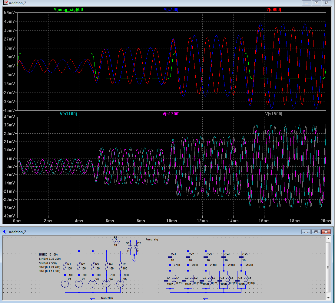

Du addierst doch überhaupt keine Signale! Du gibst eine Spannungsquelle vor, die ein Rechtecksignal erzeugt und schickst das auf verschiedene Tiefpassfilter. Wo wird denn da etwas addiert?
Hm, hab ich da was übersehen?
Kannst du mir zeigen wo die Spannungsquelle ist die ein Rechtecksignal erzeugt?
Die Tiefpassfilter hätte ich auch noch gerne gezeigt, wo sind die denn?

Hier ein weiteres Bild, falls Unklarheiten sind bitte nachfragen.
Addition_2.png [ 98.89 KiB | 8968-mal betrachtet ]
BeitragVerfasst: Do 19. Mai 2016, 19:38
Beiträge: 23200
An die stillen und nicht stillen Leser:
Hat jemand schon nachgefragt?
ich glaube, nicht. :lol:
Habs ja erst eingestellt.
Du hast es wohl schon angeschaut und wohl auch alles verstanden was es zeigt.
Dann kannst du ja jetzt alles was da vorgeht komplett erklären.
Bin gespannt was da kommt.
Ich sehe ein Bild, mehr nicht. Dein Programm rechnet falsch (wie ich schon gesagt habe).
Das heisst dann das du unfähig bist das gezeigte zu verstehen und zu interpretieren.
Aber zur Einbildung/Behauptung dass das Programm falsch rechnet reichts schon!
Naja, Einbildung ist auch eine Bildung.

Hier hast du ein Bild dass das Ergebnis der Adition von 5 Quellsignalen zu einem neuem, das Ausgangssignal, zeigt.
Du addierst also 5 Sinuskurven, erhältst dann eine Rechteckkurve und behauptest dann, da wären keine Sinuskurven drin.
Geht's vielleicht noch ein wenig wirrer?
BeitragVerfasst: Fr 20. Mai 2016, 12:58
Beiträge: 23200
Wirr geht's bei denen zu die meinen dass das was aus Signalen gemacht worden ist in dem gemachtem, neuem Signal drin sind.
Schau dir halt den Schaltplan an dann müsste es dir klar werden was da passiert.
