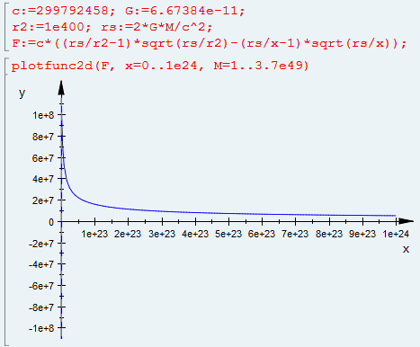

Was mich erstaunt, ist, dass (bei dem Beispiel mit Erdmasse im s_r und Erdradius als Fallstrecke) genau am letzten Zentimeter von ⅓ LG auf 0 abgebremst wird, und dann noch schneller wieder beschleunigt:
F:=c*((rs/r2-1)*sqrt(rs/r2)-(rs/x-1)*sqrt(rs/x));
plotfunc2d(abs(F), x=0..10*rs)
Je grösser die ziehende Masse, desto länger anscheinend auch die Bremsstrecke:
0-Punkt der Funktion auf x: Bereich kurz vor dem r_s; Masse: 1kg..3.7*10^49kg

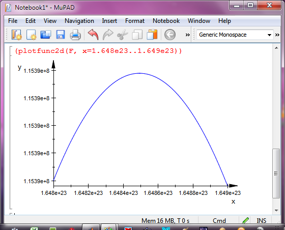

Die Maximalgeschwindigkeit (vor dem Eintritt in den r_s) bei v_Feldfrei liegt in meiner Rechnung übrigens, unabhängig von der Masse, bei 0.3849 c (1.1539e8m/sek), kannst du das bestätigen ?

Ich kann Dir Deine Vermutung nur partiell, jedoch hinreichend genau bestätigen! Das genauste Ergebnis erhält man durch Differentation der Gleichung v_feldfrei nach r1 und anschliessendem Gleichsetzen des Differentials mit Null sowie abschliessender Bestimmung von r1, das zur maximalen Geschwindigkeit für einen feldfreien Beobachter führt:
v_max = 0.3848628720*c Beispiel fiktive Schwarzloch-Erde
v_max = 0.3848737989*c doppelter Abstand r2, gleiche Masse
v_max = 0.3848815256*c vierfacher Abstand r2, gleiche Masse
v_max = 0.3848474187*c doppelte Masse, Abstand 6378000m
v_max = 0.3848255646*c vierfache Masse, Abstand 6378000m
v_max = 0.3847946578*c achtfache Masse, Abstand 6378000m
v_max = 0.3848815259*c halbe Masse, doppelter Abstand
v_max = 0.3848955160*c achtel Masse, achtfacher Abstand
v_max = 0.3849001422*c tausendstel Masse, 1000facher Abstand
Es besteht somit eine geringfügige Tendenz für die Erhöhung der Maximalgeschwindigkeit eines feldfreien Beobachters, wenn sich der obere Abstand r2 erhöht und sich die Zentralmasse verringert.
Die maximale Geschwindigkeit v_max wird unabhängig der Parameter Zentralmasse und oberer Abstand r2 immer exakt beim dreifachen Abstand zum Schwarzschildradius erreicht!

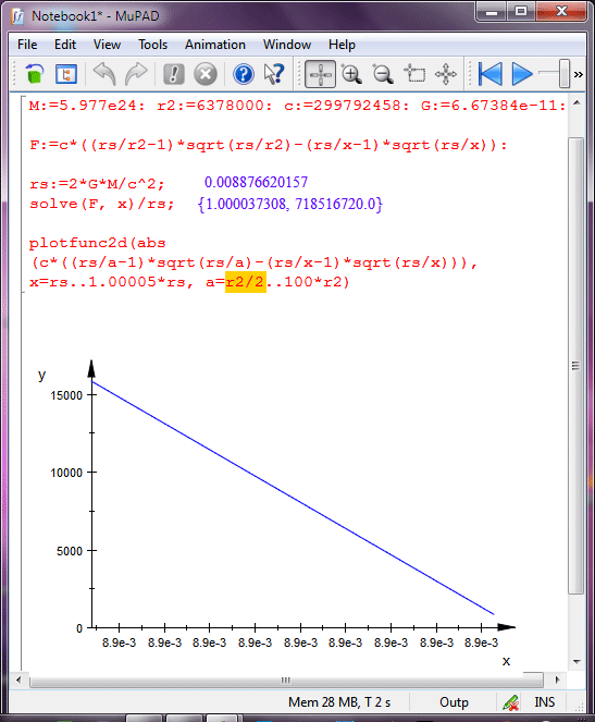

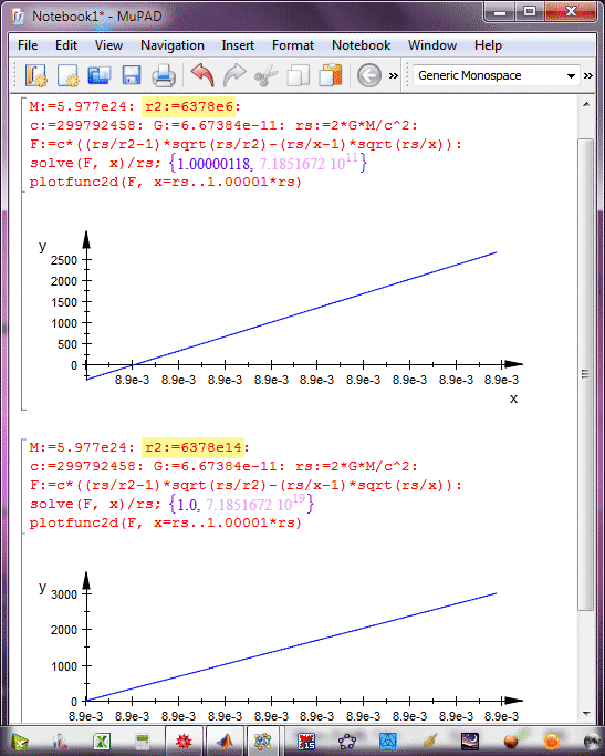

In den meisten Fällen kommt man aber denn doch genau am s_r auf v_Feldfrei=0; ich hab´s mir in einigen Konfigurationen geplottet, je grösser r2, desto genauer v=0; ist r2 allerdings nur ein paar Millionen km grösser als r_s, kommt man auf v<0 {oder mit abs(F) auf v>0}.
Mit allen anderen Zahlen sieht´s dann aus wie am unterem Plot, immer genau bei r_s dann v=0 :
(x-Achse beginnt mit Schwarzschildradius)
x: Entfernung vom Gravitationszentrum (m), y: Endgeschwindigkeit (m/sek)
Hier nochmal animiert mit steigender Fallstrecke, die x_Achse beginnt auch hier mit dem Schwarzschildradius, a ist der Animationsparameter für r2:
Es nähert sich wie man sieht mit steigender Strecke zwar immer "langsamer" an v=0 am rs an, ab einer gewissen Strecke rs..r2 ist der Stopp dann aber so nah am rs dass man sagen kann exakt am rs, zumindest was die numerische Genauigkeit von Computern angeht (das wäre bei diesem Plot mit 6e24 kg bei r2 ≈ 1e14 bis 1e15 m aufwärts der Fall.)

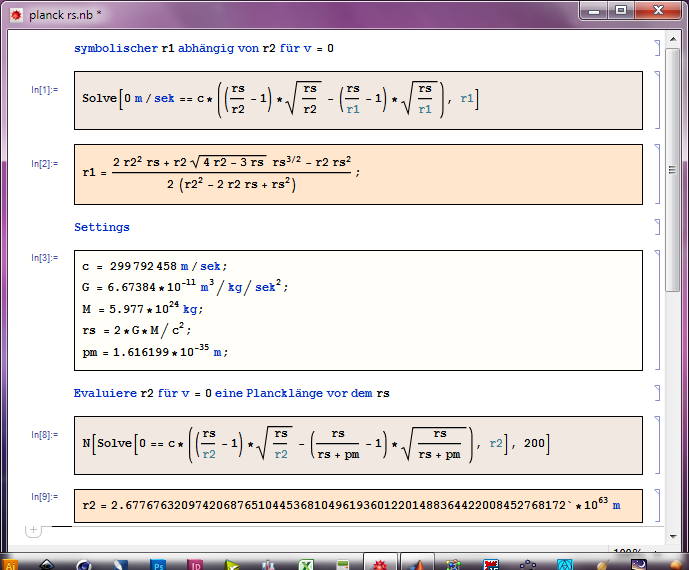

Ich habe mir mal ausgerechnet, ab welcher Distanz r1..r2 die Endgeschwindigkeit von 0 m/sek genau 1 Plancklänge {pm} vor dem Schwarzschildradius erreicht wird; das ist bei Erdmasse als Angabe, wenn meine Rechnung richtig ist, doch erst bei r2 ≈ 2.6776e+063 m der Fall (das ist um 38 Zehnerpotenzen mehr als der Durchmesser des sichtbaren Universums):
Code:
                                             % Matlab Syntax %
syms  kg m sek r2
c   = sym(299792458*m/sek);
G   = sym(6.67384e-11*m^3/kg/sek^2);
M   = sym(5.977e24*kg);
rs  = sym(2*G*M/c^2);
pm  = sym(1.616199e-35*m);
Code:
                                       % für v=0 m/sek gilt: %
r1    = sym((2*r2*rs+r2*sqrt(4*r2-3*rs)*rs^(3/2)-r2*rs^2)/(2*(r2^2-2*r2*rs+rs^2)));
F     = sym(c*((rs/r2-1)*sqrt(rs/r2)-(rs/(rs+pm)-1)*sqrt(rs/(rs+pm))));
Code:
vpa(solve(F, r2), 100)      % benötigter r2 für v=0 @ rs+pm: %
→ r2  = 0.008876620157241029726918209994830247152864145595527688549181098519948970643525720212501888258298492394 m
→ r2  = 2.67764649912703415772394563376597602040295880650842832133356492187760609821558736100031924496186171e+63 m
Proberechnung:
Code:
r2  = sym(2.67764649912703415772394563376597602040295880650842832133356492187760609821558736100031924496186171e63*m);
F   = sym(c*((rs/r2-1)*sqrt(rs/r2)-(rs/(rs+1*pm)-1)*sqrt(rs/(rs+1*pm))));
P   = sym(c*((rs/r2-1)*sqrt(rs/r2)-(rs/(rs+2*pm)-1)*sqrt(rs/(rs+2*pm))));
M   = sym(c*((rs/r2-1)*sqrt(rs/r2)));
Code:
vF  = vpa(F)     % sollte < p oder m sein / +1.2881e-41 m/sek
vP  = vpa(P)     % sollte mehr als f sein / +5.4584e-25 m/sek
vM  = vpa(M)     % sollte mehr als f sein / -5.4584e-25 m/sek
Ist der r2 niedriger, kommt der Gegenstand noch vor dem rs zum Stillstand; ist der Abstand aber weiter, dann ist der Stopp auf den Planckmeter genau am rs.
Nochmal in augenfreundlicherer Notation:
Daraus kann man nun doch folgern, dass in der theoretischen Praxis die 0-Geschwindigkeit immer ganz knapp vor dem r_s erreicht würde (bei einem Erdmassen SL). Mit Mathematica habe ich es übrigens nicht geschafft die letzte Zeile In[8] zu evaluieren - das ging nur im Matlab vpa-Mode und mit symbolischen Zahlen.

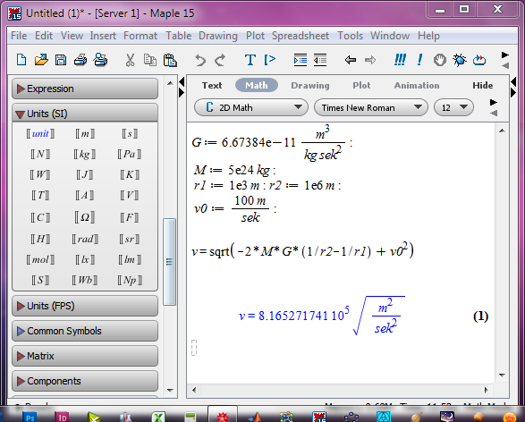

Wow, du kannst ja eine Einheitenprobe durchführen. Welches Programm hast Du genommen? Mupad? Und wie wäre es gewesen, gleich noch die Korrektur anzubringen? Ach so, die spucken die Mathe-Interpreter nicht aus, schade!
Trotzdem danke für den Hinweis (Maple liefert diesen Service nicht).)
v = sqrt(-2*M*G*(1/r2-1/r1) + v0²) nach Newton
Ein Ansatz über die Gesamtenergie T+V führt aufs gleiche.
 Betreff des Beitrags: Units
BeitragVerfasst: So 13. Mai 2012, 20:40
Doch, auch Maple kann das:
Code:
# Maple Syntax
G := 0.667384e-10*m^3/(kg*sek^2): M := 0.5e25*kg: r1 := 0.1e4*m; r2 := 0.1e7*m: v0 := 100*m/sek:
v = sqrt(-2*M*G*(1/r2-1/r1)+v0^2)
 Betreff des Beitrags: Re: Beschleunigung I
BeitragVerfasst: So 13. Mai 2012, 21:36
Beiträge: 954
Stimmt. Ich schleppe die Einheiten nicht mit und rechne dimensionslos. Eine Einheitenprüfung kann durchaus sinnvoll sein, ist aber auch keine Garantie für die Richtigkeit einer Rechnung, weshalb ich mir diese "Lästigkeit" nie angewöhnt habe.
