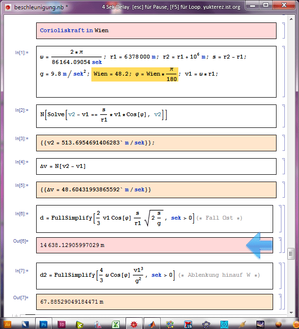

Yukterez Rechnung ist etwas ungenau, weil er angesetzt hat, daß die Winkelgeschwindigkeit der Erde 2pi/ 24*3600s beträgt. Das ist etwas ungenau.
Erstens das, und zweitens fiel mir bei Proberechnung Pol-Äquator auf, dass man die Breitengrade nicht in Grad°, sondern in Radianten angeben muss ! cos(90)≈-0.45, während cos(90*π/180)=0. Ich korrigiere daher auf:
Edit: e geht noch genauer mit integrierter g statt konstanter. Klicke hier für altes Bild, das nur zur Abschreckung noch dasteht
und
hier für die Anpassung für grosse Fallhöhen
und lösche das alte Bild mit den Grad in Grad statt Rad. Jetzt erhalten wir am Nordpol 0m Ablenkung in den Osten, am Äquator 23.6km und in Wien 15.7km.
Im der untersten Rechnung d2 (Ablenkung bei geradem Schuss nach oben) habe ich für die Abschussgeschwindigkeit die eines Überschallprojektils gewählt, das mit 465 m/sek abgeschossen wird (damit konnte ich für v gleich v1, die Drehgeschwindigkeit der Erde am Äquator, beibehalten. Verwendet man eine andere Patrone oder Kanone, setzt man statt v1 einfach die Muzzle Velocity v0 ein.)
Als nächstes könnten wir eigentlich damit anfangen, auch den Luftwiderstand miteinzuberechnen, aber andererseits, wo Luft, dort auch Wind und Wetter, wenn man´s also ganz genau braucht muss auch noch ein Meteorologe konsultiert werden (: Interessant wär´s trotzdem es mal mit einem ruhigen Lüftchen zu rechnen...

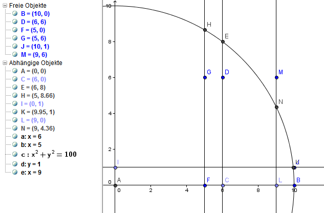

Die Bewegung der Erde um die Sonne von 29780 m/sek (64x soviel wie die Drehgeschw. an der Öberfläche des Äquators) könnte man übrigens wirklich mit reinrechnen; vorausgesetzt, die Fallhöhe ist so hoch, dass die Beschleunigung der Erde Richtung Sonne während der Fallzeit des Objekts eine Rolle spielt. Je länger die Zeit, desto weiter driftet die Erde ab, das wird, da es eine Seitwärtsbeschleunigung ist, nicht durch die Trägheit des Projektils kompensiert:
A: Sonne; K,N,H,E: Position der Erde nach Zeit. J: Referenzpunkt nach 1 Woche Fallzeit.
Maßstab Raum: 1 Marker = 1.5*10^10 m bzw 1/10 AU;
Maßstab Zeit: 1 Marker = solve(20*pi*t-12*30.5,t) = 5.825 Tage
Dauert der Fall zum Beispiel ein Viertel Jahr, dann hat sich die Erde zusätzlich zu den 1.49597870691e+011m nach vorne auch den selben Betrag auf die Seite bewegt, und damit im ¼-Kreis {pi/2*ha_earth}=2.349877857777607e+011 m abgefahren. Das könnte man in der Tat auch noch berücksichtigen, theoretisch. Da das Gravitationszentrum aber mitwandert, und das Objekt in dessen Richtung gezogen wird, müsste man das inklusive Retardierung durch die Gravitationsgeschwindigkeit c auch noch miteinberechnen. Bei so langen Fallzeiten bzw so weiten Abständen ist es aber so, dass das Objekt nicht auf die Erde, sondern gleich auf die Sonne fällt, oder überhaupt einen Kometenorbit einschlägt und so schnell gar nicht mehr zurück kommt.
Die Werte für die Strecke die pro Vorwärtsbewegung Richtung Sonne driften erhältst du über den Kosinus der Fallzeit im ¼-Jahr-Maßstab eingegeben multipliziert mit der Bahngeschwindigkeit des Planeten dividiert durch die Fallzeit:
Code:
Proberechnung zur Grafik Punkt K und N:
>> cos(1/10) = 0.995004165278026
>> cos(0.436) = 0.906448178533222
Willst du das auf einem anderen Planeten abziehen, musst du ein Viertel-Jahr nach seiner Umlaufdauer rechnen, also п/2 Radianten der Halbachse für 1*t gleichsetzen
Wenn du da eine Formel lieferst, die solche Extremsituationen sauber rechnet, dann verbeugt sich sogar der hier vor dir, und bei der NΛSΛ küssen sie dir dafür sogar den Arsch :) Damit könnte man sich die Korrekturtriebwerke sparen und dir die Hälfte der Ersparnis in bar auszahlen.

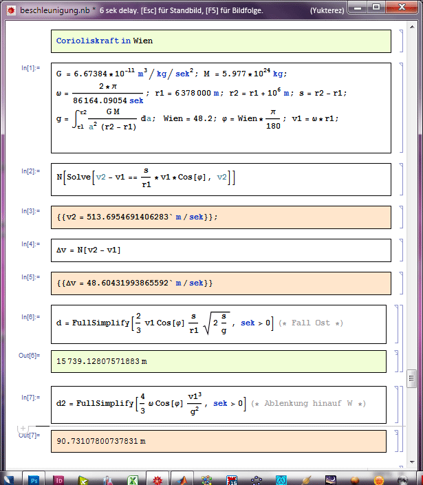

Hast recht, bei 1000 km Fallhöhe ändert sich der g-Wert schon um 34%:
Code:
>> G*mp_earth/(r_earth+000m)^2 = 9.844 m/sek^2
>> G*mp_earth/(r_earth+1e6m)^2 = 7.352 m/sek^2
Man muss also g durch den integrierten Wert
Code:
syms a
r1=r_earth; r2=r1+1e6;
int(G*mp_earth/a^2/(r2-r1), a,r1,r2)
8.507318313088948 m/sek^2
ersetzen. Mach ich jetzt auf dem alten Bild nicht mehr, aber ich geb dem ganzen ein neues Bild damit man´s nicht übersieht.
a_integriert.png [ 7.69 KiB | 9729-mal betrachtet ]
