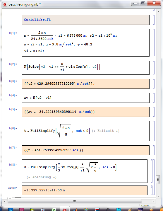

Jetzt wo das ja geklärt wäre, könnten wir mal berechnen, wie weit östlich vom Stamm ein Apfel aufkommt, wenn er aus 1000 km Höhe abfällt und die Geschwindigkeit der freie Fall ist.
Edit: In diesem Bild hat sich ein kleiner Fehler eingeschlichen (Breitengrad nicht in Radianten sondern Grad eingegeben - peinlich, peinlich :). Man kann es dennoch anklicken, die Korrektur befindet sich 7 Postings weiter unten.
In Wien (Breitengrad 48.2) wären das wie man sieht schon über 14 km Ablenkung in den Osten. Wenn du den Unterschied Nordpol-Äquator brauchst, gibst du für φ einfach den Breitengrad deiner Wahl ein. Statt s kann man einfach r2-r1 setzen wenn man lieber in der alten Notation arbeitet.
Wenn du´s ganz genau willst, musst du auch noch bedenken, dass die Erde leicht um die Rotationsachse eiert.
Zuletzt geändert von Yukterez am Fr 1. Jun 2012, 16:30, insgesamt 1-mal geändert.

Wieder Unsinn. Rotation ist absolut. Da ist ein Nullbezug nicht erforderlich.
Yukterez Rechnung ist etwas ungenau, weil er angesetzt hat, daß die Winkelgeschwindigkeit der Erde 2pi/ 24*3600s beträgt. Das ist etwas ungenau.
Eine Erdumdrehung dauert nicht einen Sonnentag; der ist nämlich infolge der Umrundung der Sonne etwas länger, als der siderische Tag, der einer vollen Umdrehung der Erde entspricht.
Der siderische Tag hat 86.164,099 s.
Der Sonnentag hat die in Yukterez's Rechnung verwendeten 86400 s.
Da kann Yukterez für den siderischen Tag rechnen, womit die Rotation der Erde um die Sonne berücksichtigt ist.
