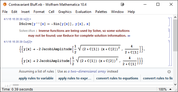

BeitragVerfasst: Fr 1. Apr 2016, 16:42
Man muss Mathematica nur ein wenig in die richtige Richtung schieben, dann geht das schon.

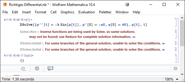

Und jetzt noch einmal ohne Zahlen und stattdessen mit ω0 und φ0.
Kontraproduktiv hat geschrieben:
Aber das ist natürlich letztlich meine Schuld, da ich in einem Anfall von boshafte Faulheit y[x] statt :phi:[t] geschrieben habe und dann auch noch die Anfangsbedingungen einfach weggelassen habe. Ich bin tatsächlich davon ausgegangen, dass hier jeder selbstständig erkennt, dass die beiden Gleichungen identisch sind.
Ja ja die Einsteincranks glauben auch dass man ihnen zuerst alle Fehler ausbessern und dann zur richtigen Lösung gratulieren sollte.

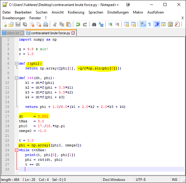

Damit wir es schon nebeneinander stehen haben und vergleichen können:
Gefragt war eine Funktion von Zeit, Startwinkel und Startgeschwindigkeit, nicht von Zeit, Zahl und Zahl.
Dich anscheinend auch.
Vorzeigend,

BeitragVerfasst: Fr 1. Apr 2016, 17:10
Mathematica kann offensichtlich die entsprechenden Integralgleichungen für die Integrationskonstanten und die Anfangsbedingungen nicht symbolisch lösen. Da scheint dann wohl die Grenze deines allmächtigen Tools erreicht.
