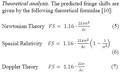

Fig. 10 shows that the magnitude of the fringe
shift with velocity difference is poorly predicted by
either the Newtonian theory or the Theory of
Special Relativity and that the experimental data
are described well by the Doppler effect
http://www.aphysrev.org/index.php/aphys ... le/762/321
Ich frag mich warum Chief so glücklich ist, dass nun wieder einmel experimentell die relativistische Dopplerverschiebung nachgewiesen wurde?
Mirabile dictu, the results of the Fizeau
experiment reported here, like the combined results
obtained by Fizeau, Michelson & Morley and
Zeeman [10], are accounted for better by the
relativistic Doppler theory than by either
Newtonian theory or the Special Theory of
Relativity.
Oder will Chief einfach unter den Tisch fallen lassen, dass die Autoren sowohl im Abstract als auch in den Conclusions immer vom relativistischen Dopplereffekt reden?

Beitragvon fallili » Do 12. Feb 2015, 13:51
Also ich komm mit den Zahlen in der Grafik sowieso nicht zurecht.
Der Wert für FS laut SRT unterscheidet sich nur um den Faktor n^2 (1 - 1/n^2) vom FS für Doppler.
Da das mit Wasser gemacht wurde (n 1,33) rechne ich also 1,769 (1 - 1/1,768) = 1,769 (1 - 0,5656) = 0,7684.
Also nach den unter der Grafik stehenden Formeln ist:
FS (Doppler) = 2L *v / Lambda*c = 0,0441 (laut deren Angabe)
FS (SRT) 0,7684 * 2L*v / Lambda*c
Für FS (Newton) = 1,33^2 * 2L*v / Lambda*c = 1,769 * FS (Doppler) = 0,078 stimmts wieder !
Wie die für FS (SRT) auf einen Wert von 0,0151 kommen ist mir schleierhaft.
Vielleicht hab ich heute einen ganz schlechten Tag und kann nicht mal mehr multiplizieren oder da werden Arbeiten von Leuten veröffentlicht die nicht multiplizieren können!
An den Formeln kanns nicht liegen - die werden in der Arbeit ja mit (5) (6) (7) genau so angegeben wie sie in der Grafik verwendet werden.
Das kann ich 10 mal rechnen - n^2 (1 - 1/n^2) ergibt bei mir für n = 1,33 immer nur 0,7689 !
Was also heißt, dass sich die Werte zwischen (6) und (7) auch nur um den Faktor unterscheiden können.
Und da die Rechnung für FS ( Newton) wieder stimmt, haben die auch n = 1,33 genommen,
Also müsste FS (SRT) daher 0,0441 * 0,7689 = 0,0339 per m/s ergeben.
Aber vielleicht hab ich wirklich einen ganz schlechten Tag und blick da nicht durch.
fallili
