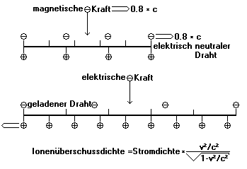

In einem Draht fließe ein elektrischer Strom. Im System des Drahtes ist der Draht selbst elektrisch neutral. Dazu muss aber im System der bewegten Elektronen der Elektronenabstand ein wenig größer sein, als der Abstand der zugehörigen positiven Ionen im Draht. Das ist eine Folge der Längenkontraktion.
Parallell zu den bewegten Elektronen bewegt sich ein Einzelelektron im Abstand r vom Leiter mit derselben Geschwindigkeit v wie die Einzelelektronen.
Aufgrund des Magnetfeldes des Drahtes wird nun das Einzelelektron zum Draht hin gezogen.
Aber jetzt ändern wir das Bezugsystem. Wir lassen sämtliche Elektronen ruhen, dafür sollen sich die Leiterionen nach links bewegen.
Jetzt existiert keine magnetische Kraft mehr auf das Einzelelektron, weil auf ein geladenes Teilchen, was sich nicht bewegt wirkt auch keine magnetische Kraft.
Und hier hilft uns die Längenkontraktion aus der Patsche, wie wir am zweiten Bild erkennen können. Denn im Bezugsystem der Elektronen haben wir einen deutlichen Ionenüberschuss und das Einzelelektron wird nun elektrisch angezogen.
Und diese elektrische Anziehung muss genauso groß sein, wie die magnetische Anziehung.

Chief hat geschrieben:Schwachsinn! :mrgreen:
PS: Kannst du das Bild erklären (Kraft F=?)?
Weder Schwachsinnsbekundungen, noch diffus und unklar formulierte Gegenfragen beinhalten eine Erklärung dafür, warum ein ruhendes Elektron von einem nicht geladenen Leiter angezogen werden sollte.
Denn elektrisch neutral sollte er sein, wenn man die Längenkontraktion ausschließt.
Das Bild hab ich übrigens noch mal ausgetauscht, weil ich beim ersten Bild aus Versehen das Elektron bei x’=1.66666... aus Versehen weg radiert habe.
Jetzt kann man also erkennen, dass aus Sicht des ruhenden Elektrons…
…bezogen auf 5 Drahtlängeneinheiten…
…3 Elektronen und 8.333 positive Ionen kommen.
Das macht 0,6 Elektronen pro Einheit und 1.6666...Ionen pro Einheit, also 1.06666.…positive Überschussladungen. Und das entspricht genau der Formel, die ich in der Grafik eingefügt habe.
Selbstverständlich ist eine Elektronengeschwindigkeit von 0,8*c in eiinem elektrischen leiter etwas unrealistisch, dafür kann man aber bei realistischen Geschwindigkeiten den Wurzelfaktor weglassen, was die Rechnung sehr vereinfacht und so lässt sich die Harmonie zwischen diesen 3 Naturkonstanten auf wundersame Weise herleiten.

Chief hat geschrieben:PS: Kannst du das Bild erklären (Kraft F=?)?
Die Formel am unteren Bildrand wird auf Seite 2 klassisch erklärt. Es wird also mit elektrischer und magnetischer Kraft gerechnet.
F_ges ist also die Gesamtkraft, die auf beide Elektronenkolonnen wirkt, wobei in der Klammer die 1 für die abstoßende “elektrische” Kraft und das v²/c² für die anziehende “Magnetkraft” gilt (bei kleinen v wirkt also hauptsächlich abstoßende Kraft)
Auf dieselbe Formel kommt man auch relativistisch, nur dass man einzig die elektrische Kraft benötigt und die magnetische Kraft unter den Teppich kehren kann.
Also, F sei die wirkende Kraft im System der Elektronenquelle und F’ die im System der Elektronen.
Der Transversalimpuls (=Kraft mal Zeit) muss in beiden Systemen der Gleiche sein, also wegen der Zeitdilatation.
F=F’*wurzel(1-v²/c²)
Nun erscheint allerdings L’ von System S aus gesehen verkürzt, also muss der Wert von L’ größer sein, als der von L, also gilt:
L’=L/wurzel(1-v²/c²)
Verwirrenderweise haben die von Uni Würzbug geschrieben
L=L’/wurzel(1-v²/c²), was natürlich richtig ist, von System S’ aus gesehen, was aber hier irrelevant ist, deswegen streichen wir das rot an.
Eliminieren wir also das L’ und setzen L ein, dann haben wir genau die Beziehung, wofür man klassisch 2 verschiedene Kräfte gebraucht hat.
