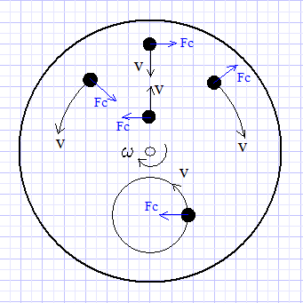

Nein Kurt, sie ist die Folge einer beliebigen Relativgeschwindigkeit in einem rotierenden Bezugssystem. Das ist ja ausführlich mathematisch und anschaulich beschrieben und mit zigfachen ernsthaften Quellen bewegt. Das ist fundamentale klassische Mechanik.
Die Kraft ist immer senkrecht zu dieser Relativgeschwindigkeit ausgerichtet. In einem Fall, wo sich die Platte in Uhrzeigerrichtung dreht, wirkt diese Kraft in Bewegungsrichtung gesehen immer nach links. Rollt die Kugel radial nach außen, drückt die Kraft gegen den Uhrzeigersinn. Rollt sie radial nach innen, so wirkt die Kraft in Uhrzeigersinn. Rollt sie tangential in Uhrzeigersinn, zeigt sie nach außen, Rollt sie tangential entgegen Uhrzeigersinn, zeigt sie zum RotationsMittelpunkt. Wie im folgenden Bild gezeigt:
Corioliskraft Richtung.png [ 9.43 KiB | 6202-mal betrachtet ]
Und unten im Bild ergibt sich bei einer bestimmten Geschwindigkeit v die Bewegung der Kugel (annähernd) auf einem Kreis. Keine andere Kraft als die Corioliskraft kann dieses Verhalten beschreiben.

Diese deine Meinung macht mich nach all den diversen angegebenen Beispielen und zitierten Quellen (sehr viele, zuletzt Feynman) schon betroffen. Deine Meinung ist nicht richtig.
Naja...nach Feynmann summiert sich die Corioliskraft zur Zentripedalkraft mit gleicher Richtung. Ein Beobachter auf der Scheibe, der ein Motorrad am Kreisumfang fahren sieht, hat aber keine Veranlassung, hier eine Corioliskraft zu vermuten, weil er mit Zentrifugalkraft, Zentripedalkraft und den Reibungskräften, die das Motorrad auf der Bahn halten, sein Auslangen findet. Aufgrund welcher Beobachtung sollte er eine zusätzliche Scheinkraft, also eine Corioliskraft annehmen?
Völlig anders die Situation im Video mit der kreisenden Kugel. Hier wird die Kugel in eine tangentiale inertiale Bewegung gesetzt und ändert plötzlich die Richtung zur Kreisbahn. Klar, dass hier eine Corioliskraft als Ursache anzunehmen ist.
Da sehe ich schon einen Unterschied zum Motorrad-Beispiel. Das Motorrad wird ja in die Kreisbahn gelenkt und nicht von der Corioliskraft zum Kreis gezwungen. Und die Bewegung ist von vornherein eine Rotation!
Der Kreis der Kugel im Video zeigt praktisch die Entstehung eines Wirbelsturms. Wirbelstürme entstehen niemals am Äquator! Weil es hier keine Corioliskraft gibt. Wieso sollte es sie geben auf der Kreisbahn längs des Scheibenumfangs, an dem das Motorrad entlang fährt? Und wieso sollte man eine annehmen, wenn sie sich in keinster Weise auswirkt?
