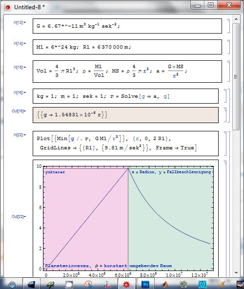

Du bist noch die Mathematik zum 1/r²-Prinzip schuldig, bei dem die Gravitation nach dem 1/r²-Prinzip innerhalb der Masse proportional zu r ist, schuldig.
Willst du mich verarschen? Ich habe es dir gerade verlinkt.
Seite 5 und 6 :!:
Die Feldstärke innerhalb einer homogenen Kugel ist deshalb abhängig vom Abstand zum Mittelpunkt
(siehe Graphik 7).

Was Ernst hier völlig mißversteht, ist das Schalentheorem von Newton. Hier wird die verbleibende Restmasse über die Dichte errechnet.

Dann mach die Augen auf. Über diesem Satz steht die Formel, woraus sich der dann folgende Satz im Sinne "proportional" abhängig vom Abstand zum Mittelpunkt ergibt.
Außerdem steht da (siehe Grafik 7). Auch die Grafik übersehen?

Das ist aber nicht der Punkt lieber Ernst. Es ist ausdrücklich nicht der Punkt, dass die Gravitation proportional abhängig von Radius r ist. Der Punkt ist, dass die Gravitation proportional 1/r² ist. Es geht nicht darum wie es innerhalb der Masse in der Wirklichkeit funktioniert. Das ist, glaube ich, ist unstrittig.
Mann :!: :!: :!:
Zwischen zwei Massenpunkte wirkt immer 1/r².
Wirken auf einen Massenpunkt mehrere andere Massenpunkte, dann ergibt sich daraus eine resultierende Wirkung auf den einen Massenpunkt.
Die resultierende Wirkung auf eine Punktmasse im Kugelzentrum ist beispielsweise Null.
Die resultierende Wirkung auf eine Punktmasse innerhalb der Kugel bei einem beliebigen r ist proportional r.
Die resultierende Wirkung auf eine Punktmasse an beliebiger Position in einer Hohlkugel ist Null.

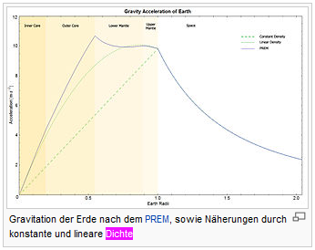

Ich sage dir ja, der Komiker meint damit vermutlich das Schalentheorem, weiss aber nicht, daß das so heisst. Hier wird die Restmasse nach dem verbleibenden Volumen mal der Dichte ermittelt, woraus man dann g errechnen kann. Die Masse ausserhalb des Radius zum Schwerpunkt kürzt sich in allen Richtungen weg:
Das hat er also zwar sehr schön nachgeplappert, jedoch ohne es zu verstehen. Was Ernst nämlich nicht weiss ist, daß die Dichte eines Planeten nach innen hin nicht homogen ist, sondern steigt:
