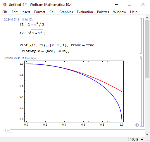

 Betreff des Beitrags: H+K
BeitragVerfasst: Di 28. Jun 2016, 22:38
Für eine gute Näherung reicht es. Aber wie ich Sie kenne, gehen Sie der Sache auf den Grund und wenn, dann informieren Sie uns bei Gelegenheit mal, ob die Näherung wirklich so gut ist. Bin da mal gespannt.
Die Näherung für die Geschwindigkeit ist gar nicht mal so schlecht (rot ist die Näherung, blau das Original):
Wie man sieht kann man bis 0.4c getrost die Näherung verwenden.
Es auf dem Papier natürlich auch einfacher findend zu quadrieren und dividieren anstatt auch noch eine Wurzel ziehen zu müssen,
