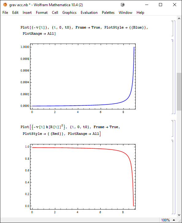

Da von unserem kleinen Braunen sowieso nichts kommen kann zuerst die Ergebnisse für eine zurückgelegte Strecke von 98GM/c²: der Testpartikel der ehemals 0.999c hatte hat wenn er sich in einer Koordinatenentfernung von rs=2GM/c² zum Schwerpunkt befindet, also nach einer Falleigenzeit von 8.90579GM/c³, eine lokale Schalengeschwindigkeit von c, und eine globale Koordinatengeschwindigkeit von 0:
blau: v_lokal, rot: v_global
Die Fakten auf den Tisch knallend,

Da die Funktion der Lokalgeschwindigkeit (blau) im Vergleich zur Koordinatengeschwindigkeit (rot) am Plot auf der letzten Seite nicht wirklich zur Geltung kommt hier die beiden Geschwindigkeiten im Verleich. Das Beispiel ist immer noch:
Wie schnell wird ein Testpartikel, wenn man ihm eine Anfangsgeschwindigkeit von v0=0.999c verpasst und ihn dann aus einer Entfernung von r0=100GM/c² auf eine Masse beschleunigen lässt?
Wie man sieht konvergiert die lokale Geschwindigkeit auf c zu, und die Koordinatengeschwindigkeit auf 0:
Getrennt betrachtend,

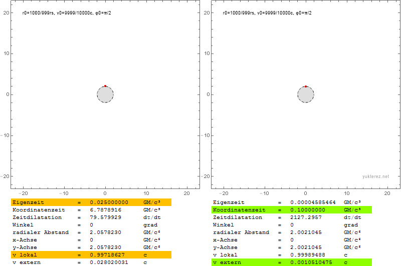

Jetzt das Gleiche in die andere Richtung:
Zur Abwechslung platzieren wir einen Beobachter auf der Schale und lassen ihn einen Testpartikel mit nach oben werfen.
Auf jeder Schale haben wir einen Notar sitzen der wenn der Partikel bei ihm vorbeikommt dessen Eigenzeit und Relativgeschwindigkeit misst (links, gelb).
Wir selbst betrachten die Szene aus sicherer Entfernung, und notieren unsererseits wann der Partikel mit welcher Geschwindigkeit bei welcher Schale vorbeifliegt (rechts, grün).
Obwohl es im rechten Bild so aussieht als hätte der Partikel einen Raketenantrieb mit dem er beschleunigt, wird er, obwohl seine Koordinatengeschwindigkeit schneller wird, von der Schwerkraft gebremst. Da die Zeitdilatation aber umso geringer wird je weiter er sich vom Zentrum entfernt, während er auch wenn er auf seinem Weg viel kinetische Energie verliert dennoch fast seine ganze Geschwindigkeit behalten kann, wird er in unserem System tatsächlich schneller, während er lokal langsamer wird.
Das kommt daher weil man den Verlust an Energie im Gravitationsfeld mit Kraft mal Weg erhält, während die kinetische Energie eines Partikels nahe der Lichtgeschwindigkeit fast unendlich ist und daher die Eigengeschwindigkeit kaum langsamer, und daher die Koordinatengeschwindigkeit sogar schneller werden kann (hier ca. um den Faktor 27):
Wir stellen fest dass der Partikel mit 0.03162c geworfen wird, und innerhalb der Zeitspanne von 40GM/c³ auf 0.82040305c beschleunigt.
Bis dahin hat er sich bis zur Schale auf der Koordinate 21.4413GM/c² vorgekämpft.
Die Notare auf den Schalen notieren stattdessen dass der Partikel mit 0.9999c geworfen wird, und wenn er bei der Schale auf 21.4413GM/c² ankommt auf 0.86157c entschleunigt hat.
Unter Newton hätte er in beiden Systemen nach 40GM/c³ Zeit auf 0.31933c entschleunigt und wäre dabei bis zur Schale bei der Koordinate 19.7682GM/c² gekommen.
Von einem System ins andere transformierend,

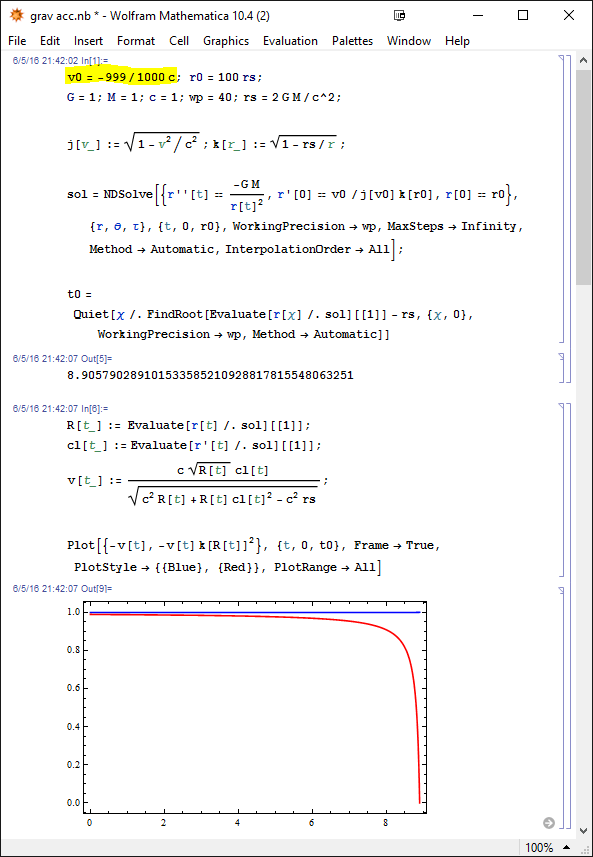

Update: (Edit: bei jedem größeren Update erfolgt auch hier ein Update)
Code:
