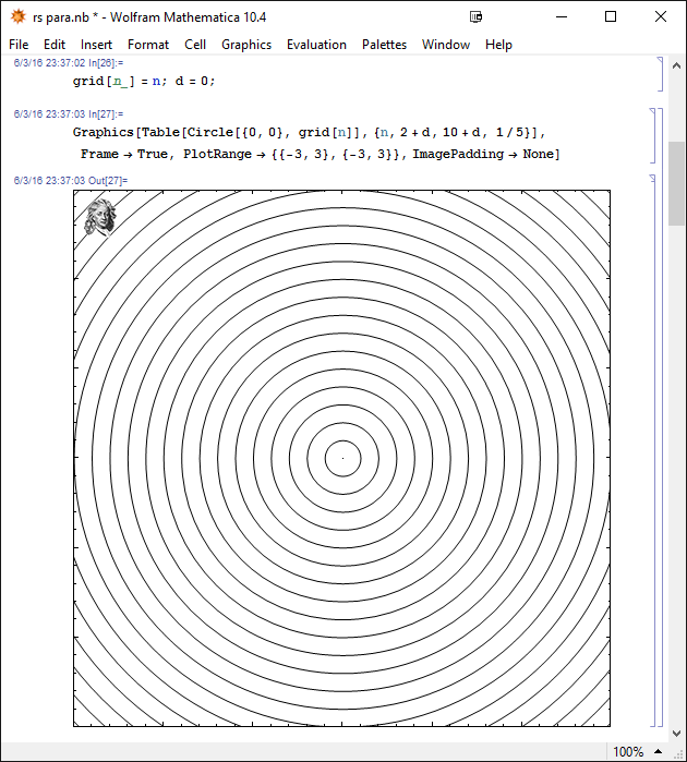

Man kann die Strecke auch am Schwarzschildparaboloid abmessen. Hier sehen wir z.B. dass die Strecke zwischen r1=2 und r2=24 nicht r2-r1=22 beträgt, sondern auf √(528)+ln(23+√(528)) = 26.8 GM/c² verlängert ist:
x=r, y=√{R²-r²}
Auf der x-Achse sind die Koordinatenabstände (r=U/2/π) in Einheiten von GM/c² angegeben, während in der Tat so viele stationäre Lineale dazwischen passen würden wie sie auf dem Paraboloid Platz hätten. Wie man sieht bildet ein schwarzes Loch tatsächlich ein Loch in der Raumzeit, was so viel heißt wie das im System eines Koordinatenbeobachters hinter den Koordinaten r<2GM/c² nichts ist; hier die Koordinaten bis 3GM/c² in der Draufsicht:
x=x, y=y. Gridabstand=GM/c²/5
Illustrierend,

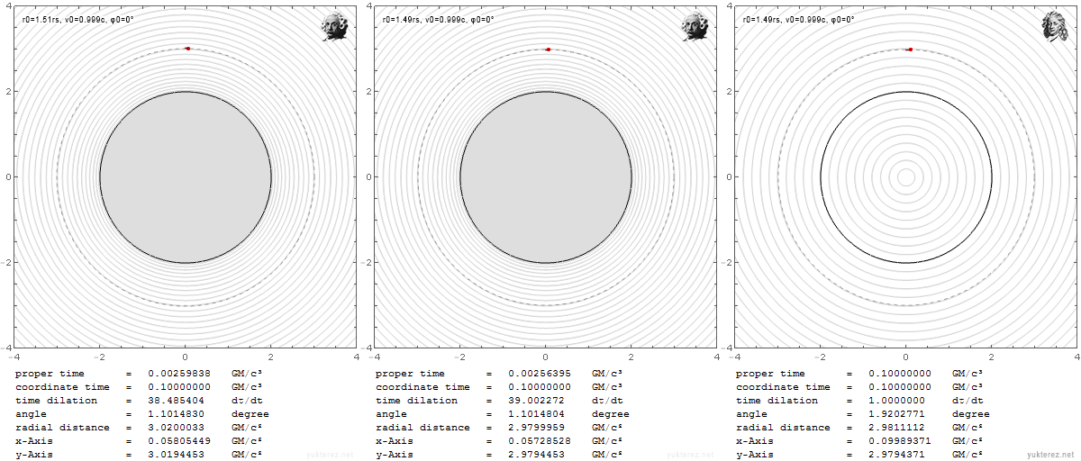

Ich habe die alten Plots upgedatet und das Schwarzschild-Paraboloid für die Längenexpansion als Hintergrund hinzugefügt. In Bild 2 wo zum Vergleich nach Newton geplottet wurde sind die Abstände gleich lang (r1..r2=r2-r1), da Newton kein Paraboloid sondern eine Fläche über 2 Dimensionen spannt, während bei Einstein mehr Radius in einen Kreis passt als der Umfang durch 2π (r1..r2=∫{1/√[1-rs/r], r=r1..r2}). In allen drei Plots wird nach der selben Koordinatenzeit geplottet (at infinity ist es in jedem Szenario gleichzeitig gleich spät):
Wenn der Monitor zu klein oder der Computer zu langsam ist einfach das Bild anklicken um den Rest der Seite auszublenden oder downloaden und mit QuickTime ansehen.

Preisfrage: worin, mit Ausnahme des rot markierten Terms, unterscheidet sich die neutonische und die relativistische Bewegungsgleichung noch?
Damit wir Einstein und Newton auch schön auf einer Seite haben die expandierte Tiefe in der Schwarzschildmetrik:
im Vergleich zum neutonischen und euklidschen Äquivalent (unten) innerhalb des selben Umfangs:
