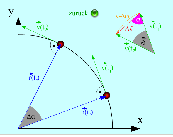

BeitragVerfasst: So 8. Jan 2012, 20:31
Mit anderen Worten: Die umlaufende Masse bewegt sich im Punkt A zur Zeit t=0 auch in Richtung Zentrum, der Bahnradius wird also kleiner, die Masse läuft auf einer Spiralbahn nach innen, die Kreisbahn wird nicht eingehalten!
Das ist Unfug, wie alles andere auch. Laß dir von Highway eine Quelle geben, wo du Nachhilfe in Infinitesimalrechnung bekommen kannst. Da kannst du mit scharo gemeinsam lernen, damit ihr in Zukunft Euch nicht mehr mit solchen "Erklärungen" blamieren müßt.
Was Highway schaffte, solte für Euch nicht unmöglich sein.
Du kannst auch ohne Infinitesimalrechnung auskommen, wenn Du Highways primäre Darstellung verstehst. Was ein Vektor ist, mußd Du da aber auch schon wissen:
Auch ohne Infinitesimalrechnung kommst Du aus, wenn Du den Sinn eines Grenzüberganges kennen solltest:
http://www.leifiphysik.de/web_ph11/grundwissen/07kreisbew/vektor2.htm
- Der Vektor der Momentanbeschleunigung hat die gleiche Richtung wie der Vektor Δv für den Fall, dass Δt → 0 geht. Dabei ist Δt → 0 gleichbedeutend mit Δφ → 0.
- Die nebenstehende Animation zeigt, welche Richtung Δv hat. Geht in dem Vektordreieck rechts oben der Winkel Δφ → 0, so nähert sich der Winkel α zwischen Δv (und somit a ) und der Momentangeschwindigkeit v dem Winkel 90°.
Fazit:
Der Vektor der Momentanbeschleunigung und der Vektor der Momentangeschwindigkeit stehen aufeinander senkrecht.
Der Vektor a ist antiparallel zum Radiusvektor, er zeigt stets auf den Kreismittelpunkt. Man nennt diese Beschleunigung daher auch Zentripetalbeschleunigung a_r.
Falls Du irgendeine variante irgendwie verstehen solltest, dann kannst Du uns ja mit deinem selbstgemachten Unsinn verschonen.
