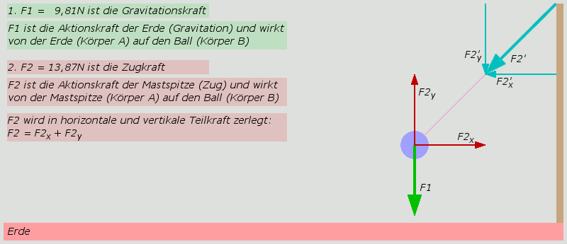

Wieso Lacher? Sind die Komponenten falsch eingezeichnet? Gilt die Zerlegungsmöglichkeit für die Zentripetalkraft per Dekret nicht? Was ist der Lacher? Das ein Drehmoment entsteht? Das wäre in der Tat einer, weil dich Hannes danach schon seit geraumer Zeit löchert, und immer nur was diffuses von dir zu hören bekommt.
Nee, er bekommt wie alle anderen hier dieses Bild und weitere, welches zeigt, wie die y-Komponente der Schwerkraft das Gleichgewicht hält und die Gondel deshalb angehoben bleibt. Auch wie dieses Gleichgewicht entsteht, wurde gezeigt:
Schrägstellung bei Beschleunigung.png [ 20.09 KiB | 4159-mal betrachtet ]
Also alles erklärt. Aber nicht verstanden oder eher gewillt, nicht zu verstehen. Einfacher kann man's nicht erklären. Ende.

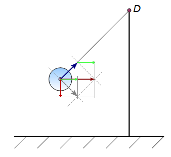

Ernst, der graue Vektor ist es.
ich wiederhole mich mal: Das Bild ist surrealistisch. Eventuell ja auf dem Kunstmarkt ertragreich.
Wieso, dafür hast du doch bestimmt eine Begründung.
Am liebsten in Form einer Regel. Wann darf man Vektoren zerlegen, wann darf man es nicht , in welche Richtung darf man Vektoren in dessen Komponenten zerlegen, wann darf man es nicht.

Ich frage dich also ganz konkret nach folgendem:
Das ist keine Frage, sondern eine künstlerische Kreation. Da gibts preise für viel simplere Ausdenkereien.

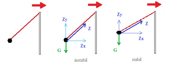

Sollte es sowas wie eine rotierendes Fadenpendel sein, dann existiert neben der Seilkraft noch die Gewichtskraft, die, wie 3jährige bereits wissen, Richtung Erde zeigt.

Nix ist erklärt. Du hast 2 Kräfte und zusätzlich 2 Komponennten. Z+G ergibt nur Zx, also Z+G kann durch Zx ersetzt werden. Alles andere musst Du dann löschen.

Zerlegen kannste Kräfte wie du willst, nur wenn man wie du nix Plan hat – kommt nur Käse bei raus. Deine graue Teilkraft muß
auch X und Y Teile zerlegt werden. Wenn Du es richtig machst – sieht es so aus:
sonst haste es falsch gemacht. Und du wirst nun wieder den Rohrspatzi Guido machen. :D
Hier die Zerlegung der grauen Kraft:
guidounfug_01.png [ 7.04 KiB | 3799-mal betrachtet ]
Auch hier sieht man dass F2y und F1 verschwinden.
Und hier steht es sogar ganz deutlich dazu geschrieben:
Es fehlt nur noch die Gegenkraft zu F2x nach Newton III. :mrgreen:
FALSCH!!!!!!
Denn die Gegenkraft (reactio) nach Newton III wirkt nicht auf denselben Körper (Ball) wie die Aktionskraft (actio)
PS: Poet hat die Aktionskräfte F1 und F2 eingezeichnet. Die Summe ist die Zentripetalkraft F2x. Gesucht wird die Reaktionskraft -F2x!
Wenn dann Poetin. ;) Die Reaktionskraft zu F2x ist F2x’ und der X Anteil von F2’. F2x’ wirkt aber vom Ball auf den Mast. Diese Kraft
zieht die Mastspitze nach außen:
Kräfte_07.gif [ 17.76 KiB | 3619-mal betrachtet ]
F2x’ wirkt nicht auf den Ball!
Es wird auch nicht nach F2x’ gesucht – es sei denn man ist ein Schummelbärchen und versucht hier die Leute zu verarschen. ;)
Nur zum Hinweis - F2y’ ist nur vom Betrag gleich F1 beide Teilkräfte wirken aber auch auf unterschiedliche Körper!
F1 ist die Gravitationskraft und wirkt von der Erde auf den Ball. F2y’ wirkt vom Ball auf den Mast.
Die Kraft F2’ wirkt nur auf den Mast und nicht auf den Ball – gilt somit auch für alle Teilkräfte von F2’. Chief weiß das eh alles,
er will hier nur den Kasper machen. :D
