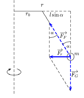

Solkar hat geschrieben:
"Chief", es war Ihnen bereits von Ernst hinreichend gut erklärt worden, dass jener Ansatz Greiners im mitbewegten System erfolgt; ich bin nicht bereit, meine Zeit damit zu verschwenden, Ihnen den Unterschied zu der von Ihnen eingebrachten, falschen, Darstellung im Ruhesystem erneut zu erklären.
Zur Auffrischung von Chiefs Gedächtnis:
W. Fendt Karussell im IS Bezugssystem.png [ 8.61 KiB | 4116-mal betrachtet ]
Kräftebilanz eines idealisierten Karussels entzündete; gerade bei jenem Beispiel gibt es aber nichts, was der Diskussion bedürfte:
- Die Gravitationskraft wirkt lotrecht nach unten
Unzufällige Champagner-Physik?
Also eine Messung mit dem Lot in einer Gondel und eine auf dem Jahrmarkt dürfte schätzungsweise zu verschiedenen lotrechten führen.
Also hinreichende Erklärungen finden sich weder in der Standardliteratur und weitaus weniger in Ernst's bisherigen Beiträgen.
Ernst 18:39 hat geschrieben:
Vielleicht wäre doch erstmal Zeit damit zu verschwenden, anzudeuten, was im Ruhsystem Darzustellen wäre, bevor wissenschaftlich unbgründet etwas als falsch abgestempelt werden soll.
