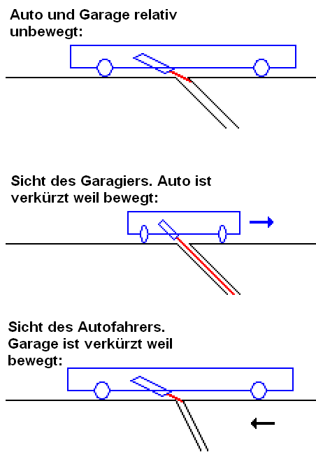

Im Boden der Garage sei ein schräger Tunnel angebracht, wie im oberen Teil des Bildes unten zu sehen. Am Automobil sei ein Laser angebracht. Steht das Automobil über dem Tunnel, so strahlt der Laser gegen die Tunnelwand.
In der Mitte des Bildes ist die Sicht des Garagiers gezeigt, der mit dem Tunnel ruht, wenn das Automobil mit v < c vorbeifährt. Das Automobil erscheint horizontal verkürzt, gerade so, dass der Laserstrahl nun für eine kurze Weile durch den Tunnel läuft, ohne die Wände des Tunnels zu berühren.
Unten im Bild die Situation aus Sicht des Autofahrers, der seinerseits Garage, Fahrbahn und Tunnel verkürzt sieht. Der Laser strahlt wiederum gegen die Tunnelwand.
Am Ende des Tunnels sei ein Detektor, der nur dann reagiert, wenn der volle Laserstrahl ihn ohne Tunnelwandreflektionsverluste erreicht. Der Detektor zündet wie gehabt eine Bombe.
Aus Sicht des Garagiers wird die Bombe gezündet. Aus Sicht des Autofahrers nicht.
Irgendwelche Einwände?
Faber

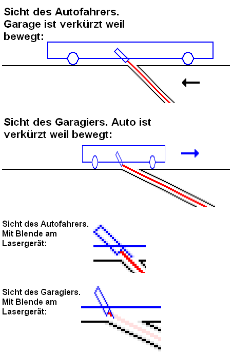

Ich habe eine neue Zeichnung angefertigt (s.u.).
Angenommen, der Winkel des Lasergerätes sei 45°. Die Geschwindigkeit des Autos und der Winkel des Tunnels seien so gewählt, dass zu dem dargestellten Zeitpunkt ein Lichtblitz den Tunnel durchquert ohne die Tunnelwände zu berühren.
Transformieren wir nun in das System des Garagiers. Für den Lichtblitz nehmen wir das Ereignis "Austritt aus dem Lasergerät" und das Ereignis "Erreichen des Tunnelendes". Dann ergibt sich die im Bild an zweiter Stelle dargestellte Situation.
Das Licht tritt zwar nun nicht mehr parallel zur Längsachse des Lasergeräts aus selbigem, wohl aber senkrecht zur Vorderseite des Lasergeräts, aus der es austritt.
In beiden Fällen löst der Detektor am Ende des Tunnels die Bombe aus.
Nun bringen wir an der Seitenwand des Lasergerätes noch eine Blende an, wie in der unteren Hälfte des Bildes gezeigt. Aus Sicht des Autofahrers kein Problem. Aus Sicht des Garagiers wird aber das Licht blockiert.
Aus Sicht des Autofahrers löst der Detektor am Ende des Tunnels die Bombe aus, aus Sicht des Garagiers nicht.
Faber
