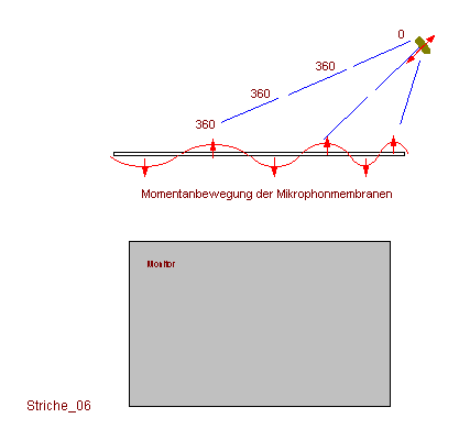

Beitragvon Kurt » So 24. Apr 2011, 19:06
"Streifen"
Nun kommt ein entscheidender Teil damit es zum Muster kommen kann.
Es ist notwendig einen Zustand zu erstellen der "Wellenzustände" so überlagert dass sie sich nicht überall gleich überlagern.
Also dass Zustand1 von "Strahl"1 mit Zustand1 von "Strahl2" zur Überlagerung kommen, sondern gleiche und unterschiedliche Zustände der beiden "Strahlen" sich treffen.
Dazu dieses Bild.
Es zeigt dass die vom, nun verkleinertem Lautsprecher, abgehenden Wirkungen nicht überall mit dem gleichen Winkel auf der Fläche auftreffen.
Das ergibt unterschiedliche Abstände bei den Mikrophonen.
Die Fläche ist zwar immer noch grau, jedoch ist die Voraussetzung für ein Streifenmuster geschaffen.

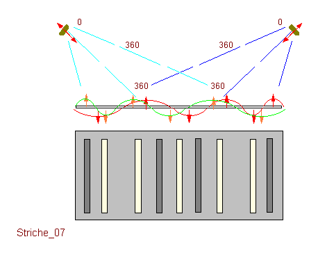

Beitragvon Kurt » So 24. Apr 2011, 19:26
"Streifen"
Nun noch der zweite Lautsprecher dazu.
Er schwingt mit der gleichen Frequenz und Phasenlage wie der rechte.
Seine Wirkungen kommen ebenfalls bei den Mikrophonen an.
Es ergeben sich nun folgende Umstände.
Die durch die beiden Lautsprecher angeregten Bewegungen in den Mikrophonen führen an unterschiedlichen Orten des -Feldes- zu unterschiedlichen Mikmembranbewegungen.
Unten am Monitor ist dies angedeutet.
Die hellen Streifen zeigen konstruktive- die dunklen destruktive Überlagerungen.

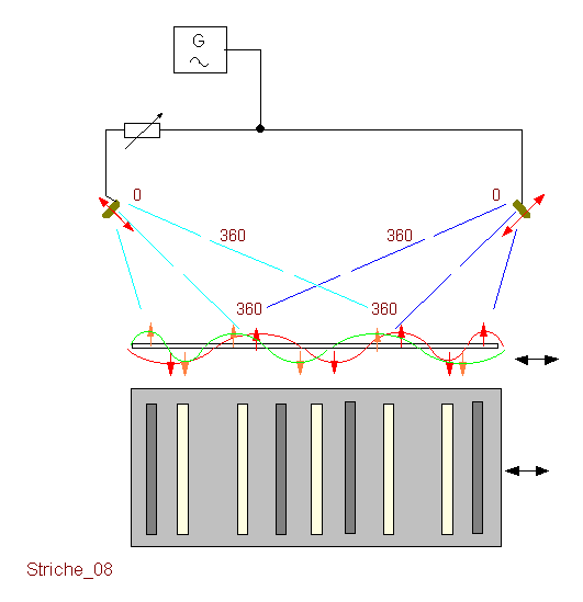

Beitragvon Kurt » So 24. Apr 2011, 19:41
"Streifen"
Nun noch die Verzögerung in einem der beiden Lautsprechersignale, schon ist die "Streifenwanderung" fertig.
Der Generator speist beide Lautsprecher gleich.
Mit dem Regler kann eine Signalverzögerung eingestellt werden.
Diese bewirtkt dass die grüne Linie sich nach rechts verschiebt.
Je grösser die Verzögerung desto weiter nach rechts.
Dadurch treffen sich die konstruktiven- destruktiven Überlagerungen an einer anderen Stelle.
Und zwar weiter rechts.
Das Muster wandert.
Beiträge: 22941
Beitragvon Kurt » So 24. Apr 2011, 20:02
Kurt hat geschrieben:"Streifen"
Das Muster wandert.
Wenn nun die Lautsprecher durch die Aufweitlinsen, der Generator durch den Laser oder Quecksilberdampflampe, die Verzögerung durch die unterschiedliche Laufzeit in den Armen bei Wind, ersetzt wird, dann ist das MMI fertig.
