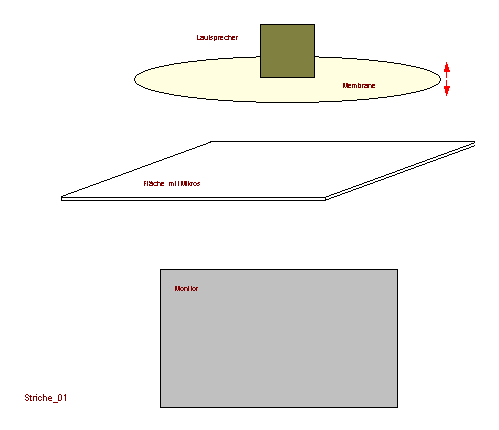

Kurt hat geschrieben:Sag mir ob das verständlich ist.
Ja, der Aufbau ist verständlich. Du überlagerst weiters die Ausgangssignale der Mikrophone zu einer Helligkeitsanzeige auf einer Fläche (wie immer auch Du das anstellst). Wie Du damit die Signalstärke jedes einzelnen Mikrophons erkennen willst, ist nicht verständlich, weil die Helligkeit aus allen Mikrophonen zusammen stammt.
Kurt hat geschrieben:Monitor ein, dunkler Schirm.
Lautsprecher langsam hochgefahren, Helligkeit am Schirm nimmt zu.
Jedes Mikrophon wird vom Lautsprecher gleich bewirkt, erzeugt die gleiche Helligkeit am Schirm.
Ja, aber Du siehst nur eine Helligkeit bezogen auf die Leistung des Lautsprechers. Was jedes Mirkophon dazu beiträgt, siehst Du nicht. Aber vielleicht ist das nicht wesentlich. Mal sehen, wie's weitergeht...
Beiträge: 3220
Beitragvon Kurt » So 24. Apr 2011, 10:34
Neinein, jedes Mikro hat einen eigenen Bereich, ein "Quadraht", dieses wird unabhängig aller anderen am Monitor dargestellt.
Der Monitor ist nur der Anzeiger für die Amplitude jedes einzelnen Mikros.
Es wird nichts untereinander verrechnet oder vermischt.
Das heisst das jedes Mikro seinen eigenen Gleichrichter hat.
das Ausgangssignal steuert einen Bereich am Monitor der anzeigemässig zum Monitor passt.
Der Monitor zeigt jedes Mikro einzeln. das ist sehr wesentlich!
Da alle Mikrophone das gleiche Signal bekommen, darum die Flachmembrane darüber, ist auch jeder Bereich des Schirm gleich hell.
Wenn du mit einem Finger über die Fläche fährst dann ist das am Schirm zu sehen.
Da wird es jeweils einen Finger breit dunkel.

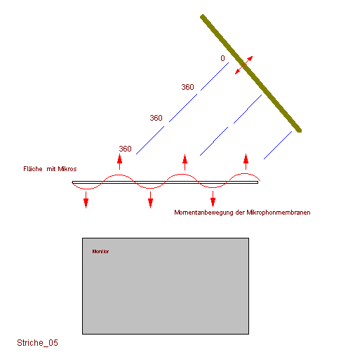

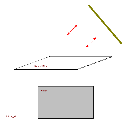

Nun wird der Lautsprecher nach rechts geschoben und 45° geneigt.
Er strahlt also nun von rechtsoben her auf die Mikros.
An der Helligkeit des Schirms ändert sich dabei nichts.
Den Entfernungsunterschied (abnehmende Signalamplitude am jeweiligem Mikro) lassen wir unter den Tisch fallen.
Es wurde eine Frequenz gewählt die in diesem Zustand mehrere Signalwechsel auf der Fläche erzeugt (Laufzeitunterschied von rechts nach links).
Je weiter weg ein Mikro vom Lautsprecher ist, desto später erreichen es die Schwingungen des Lautsprechers.
Dadurch erhalten die Mikros unterschiedliche Phasenlagen untereinander.
Da ja die Amplituden ausgewertet werden spielt das in Bezug zur Helligkeit am Schirm keine Rolle.
In etwa so.

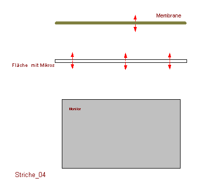

Nun kommt, wie du es schon angedeutet hast, links ebenfalls ein Lautsprecher dazu.
Vorher möchte ich aber die Bewegungsrichtungen der Mikrophonmembranen andeuten.
Hier sieht man dass alle Mikrophonmembranen gleich zueinander schwingen.
Hier dass es je nach Laufzeit des Lautsprechersignals unterschiedlich ist, die Phasenlage der einzelnen Vorgänge bei den Mikros von der Laufzeit des Lautsprechsignals abhängt.
Die blauen Linien sollen dies andeuten.
Bei beiden Zuständen tritt kein Muster auf.
Wenn jetzt, wie schon angedeutet, beim Lautsprecher eine weiterer ist (gleicher Ort) dann ergibt sich eine phasenzustandsabhängige Helligkeitsänderung (der beiden Lautsprechersignale) aller Mikrophone.
Jedoch kein Muster.
