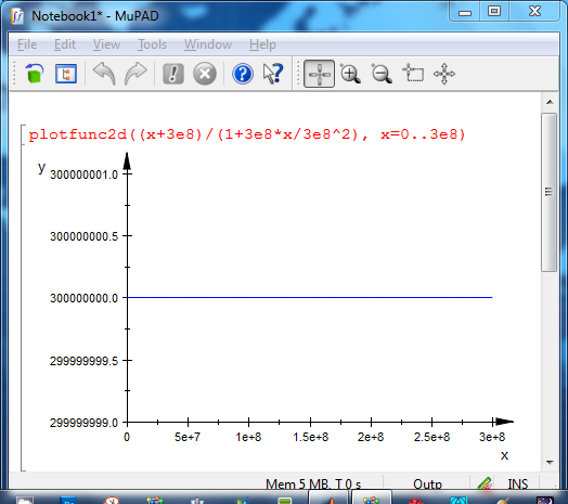

Gäbe es kein c+v aussen, könnte man von innen nicht (c+v)/(1+c*v/c²) rechnen weil es kein v gäbe das man da einsetzen könnte (: Nur wenn der Plot logisch ist und die richtigen Einheiten rauskommen, war auch die Rechnung richtig !
Normale Mathematik ist dort nicht anwendbar!

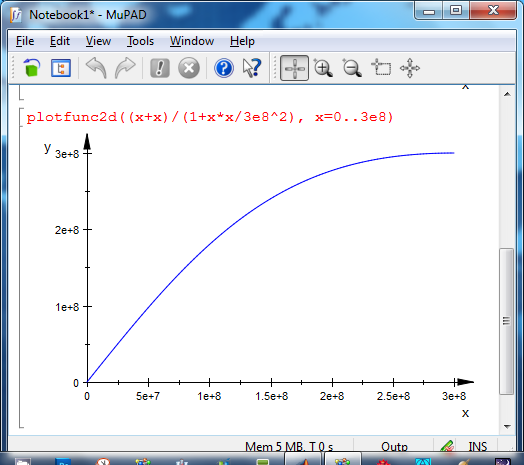

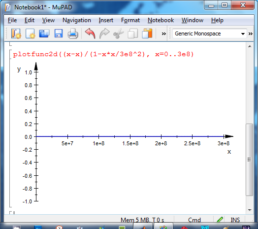

Übrigens, die "Addition" führt zu ganz lächerlichen Ergebnissen wie:
(c-c)/(1-c²/c²)=c
Das ist jetzt aber nicht gerade etwas Neues (:
Das Ergebnis ist 0, nicht c (:
Zuletzt geändert von Yukterez am Mi 11. Apr 2012, 20:46, insgesamt 1-mal geändert.
Nein, es ist c ("limes")
Rechnest du es mit Partikeln bei v<c gilt c-0.9c = c und 0.9c-c = -c.
Rechnest du aber mit Licht, musst du, wenn du schon auf c bestehst (0/0=0, limes), aber auch die Frequenz auf 0 herabsetzen, damit kommst du wieder auf 0 denn 0*limes=0. Ein unendlich langgestrecktes Objekt ist keines mehr, und kommt daher auch niemals an !
Zuletzt geändert von Yukterez am Do 12. Apr 2012, 00:31, insgesamt 1-mal geändert.
