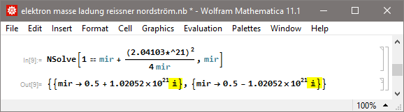

Man kann es ja schon anhand des Elektrons ausrechnen dass dessen Ladung in natürlichen Einheiten 2 Trilliarden mal größer ist als seine Masse, und beim Proton 1Trillion mal:
Wenn man die "irreducible mass" so interpretiert wie Grøn das damals tat käme dabei nichts Gescheites raus:

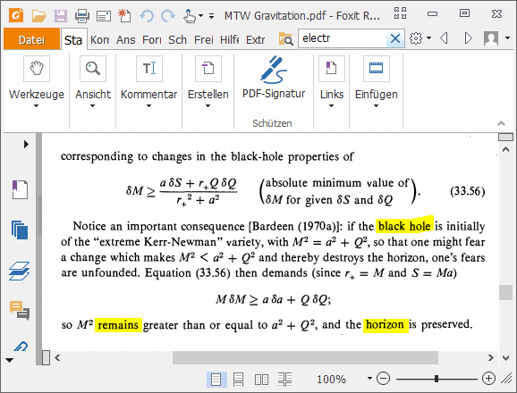

Im MTW wird es hingegen richtig beschrieben:
Das heißt also keineswegs dass die Anziehung durch Masse immer größer als die gravitative Abstoßung durch Ladung sein muss, diese Formel stammt aus einem ganz anderen Kontext:
und besagt nur dass man die unreduzierbare Masse eines schwarzen Lochs nicht reduzieren und seinen bereits existierenden Horizont durch Hinzufügen von noch mehr Ladung oder Spin nicht mehr zerstören kann. Objekte die noch keinen Horizont haben können hingegen sehr wohl zu einem schwarzen Loch kollabieren wenn sie den überschüssigen Drehimpuls abwerfen bzw. die Ladung neutralisieren.
