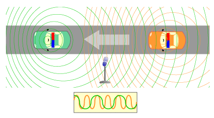

Anschauliches Bildchen!
Ja schon, es interessiert aber im Zusammenhang mit dem MMI einfach nicht!
Wenn das orange Auto dem blauen nicht nachfährt, empfängt es eine niedrigere Frequenz, weil hinter dem bewegten blauen Auto die Wellen gedehnt ins Medium abgesetzt werden.
ja, aber interessiert bei MMI nicht, es gibt keine Differenzbewegung.
Und wenn das orange Auto mit derselben Geschwindigkeit hinter dem blauen nachfährt, sammelt es die gedehnten Wellen so ein, dass es die Originalfrequenz empfängt. Dann ist der Doppler-Effekt KOMPENSIERT!
Was ist daran so schwer zu begreifen?
Nichts!
In dem schönem Bildchen ist ein Mikrophon gezeigt das zum Träger ruht.
Deine Aussagen sind darauf bezogen.
Beim MMI gibts kein Mikro oder sonstwas das zum Medium/Träger ruht.
Nein, das Mikro hat mit meiner Aussage nichts zu tun. Aber Deine Aufmerksamkeit darauf beweist, dass Du meine Aussage nicht nachvollziehen kannst.
Es gibt da aber keine Wellen.
Tatsächlich? Dann gibt's auch keine Phasen. Und die können sich dann auch nicht verschieben. Wonach hat Michelson denn gesucht? Und das mittels Interferenz. Die gibt's natürlich auch nicht, wenn's keine Wellen gibt. Ist doch klar, dass er nichts finden konnte. :P
Weder beim MMI noch beim Resonator kommt eine Rechenhilfe zum Tragen, das Superpositionsprinzip macht nichts, dient nur als Vereinfachung beim Rechnen.
Rechenhilfe? Klar, wenn's keine Wellen gibt, gibt's auch kein Superpositionsprinzip. Womöglich ist die ganze Physik nur eine Rechenhilfe.
Zwei völlig unterschiedliche Prinzipien gehören nicht in die selbe Kiste.
Doch, in die Müllkiste. Aber über Rechenhilfen werde ich mit Dir nicht diskutieren. Zumindest lag es in meiner Absicht, hier ein Forum zu führen, das sich mit Physik und Philosophie beschäftigt...
Richtig, es zeigt die Situation zweier Autos mit gleicher Geschwindigkeit. Und es unterscheidet sich qualitativ keinen Deut von meinem Bild:
Mein letztes post hast Du sicher überlesen, denn Deine jetzt wiederholten Argumente hatte ich ja alle schon widerlegt.
Es ist erstmal müßig darüber zu streiten, ob der Dopplereffekt im MMI nicht existiert oder ob er kompensiert wird. Er ist einfach nicht wirksam.
Damit egalisiert sich die unterschiedliche Wellenlängenzahl, und die konstante Frequenz in beiden Richtungen ist dafür der Beweis! Die Geschwindigkeiten der Autos relativ zum Medium werden dadurch ebenfalls kompensiert, das heißt, die addierten Wellen verhalten sich so, als wären die Autos unbewegt! Stehende Wellen sind wiederum stehende Wellen, wenn sich die doppler-bedingte Wellenlängenänderung jeweils proportional zu den Geschwindigkeiten verhält.
Diese Aussage bleibt falsch. Die langen Wellenlängen hin und die kurzen Wellenlängen rück kompensieren sich eben nicht. Zwar ist die Summe einer kurzen und einer langen Wellenlänge das doppelte der Wellenlänge ohne Ätherwind. Es sind aber mehr kurze als lange Wellen unterwegs, weshalb die mittlere Wellenlänge auf der Gesamtstrecke kleiner wird und folglich mehr Wellen in den Laufweg passen. Ich hatte das ja eingezeichnet und vorgerechnet. Und in dieser Konstellation entsteht natürlich keine stehende Welle. Die entsteht im modernen MM erst wieder, nachdem die Laserfrequenz von außen gezielt verändert wurde. Diesen Umstand negierst Du beharrlich.
Es ist mir nun wirklich unverständlich, wie Du angesichts der beiden Bilder zu einer solchen falschen Schlußfolgerung kommen kannst.
Doch, du -produziert- welche, argumentierst mit Dopplereffekten.
Denn anders kann das nicht gedeutet werden:
Der Doppler-Effekt und seine Kompensation ist wichtig bei Betrachtungen über Wellenbewegungen in MMI-Armen oder Resonatoren,
Doppler-effect-two-police-cars-diagram.png [ 19.67 KiB | 3212-mal betrachtet ]
Die gezeichnete Situation ist aus der Sicht des Mikrophons erstellt.
Dieses ruht im Medium.
Deine Kompensation des Dopplereffektes, du sagts somit dass einer auftritt, dieser tritt aber nur dann auf wenn du aus der Sicht des Mikrophons schaust-, ist nicht vorhanden weil keiner auftritt.
Denn es gibt keinen "Beobachter" der so wie das Mikro zum Medium ruht.
Somit auch keinen Dopplereffekt.

Stell dir einen entsprechenden Wasserkanal mit Strömung vor. An einer Seite erzeugst Du Wellen, welche hinlaufen, reflektiert werden und zurücklaufen. Kannst Du dir vorstellen, daß Du da etwas anderes siehst, als das in meinem Bild und bei Deinen Autos? Wenn ja, was?
Glaub mir einmal; das Gezeigte ist exakt das Bild, welches sich aus der Wellendynamik theoretisch und praktisch ergibt. Das wirst Du nicht ändern.
