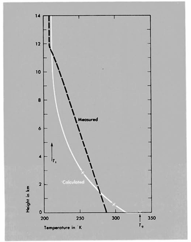

Übersetzt aus Richard M. Goody; James C.G. Walker (1972): "Atmospheric Temperatures" S. 61 (Hervorhebung von mir):
Unser erstes Problem besteht darin, dass die Temperatur einer aufsteigenden Luftparzelle tendenziell abnimmt, wenn die Parzelle steigt, weil der atmosphärische Druck mit der Höhe abnimmt, und zwar mit einer Rate, die durch das barometrische Gesetz gegeben ist (siehe Kapitel 1). So bewegt sich ein aufsteigendes Luftpaket von einem Bereich mit höherem Druck in einen Bereich mit niedrigerem Druck und dehnt sich dabei aus. Die Temperatur der Luft sinkt, wenn sich die Luft ausdehnt, ebenso wie die Temperatur der Luft, die aus einem Reifen freigesetzt wird.
Die expandierende Parzelle drückt die Luft, die auf ihre Grenzen drückt, zurück und arbeitet daher an der Umgebung. Arbeit ist eine Form von Energie, und die Energieerhaltung erfordert, dass eine andere Form von Energie in der Parzelle abnehmen muss. Die einzige Möglichkeit für trockene Luft ist die innere Wärmeenergie der Moleküle. Folglich muss die Temperatur mit zunehmender Höhe des Pakets sinken.
Beim absteigenden Luftpaket natürlich entsprechend: Die Temperatur muss mit abnehmender Höhe des Pakets steigen.
Wenn man diesen einfachen Sachverhalt mal begriffen hat – was ja wirklich nicht schwer sein sollte (für einen Physiker!) – dann muss man nur noch kapieren, dass das auf dem Planeten permanent stattfindet, mal hier, mal dort, mal mehr, mal weniger.
In Summe jedenfalls permanent und immer so, dass
- zu Beginn jedes Aufstiegs und am Ende jedes Abstiegs die Luft wärmer ist und sich tiefer befindet als vor dem Transport
- am Ende jedes Aufstiegs und zu Beginn jedes Abstiegs die Luft kälter ist und sich höher befindet als vor dem Transport
Natürlich wird durch horizontale Winde die Luft in jeder Höhe auch horizontal verteilt.
Fazit: Man findet permanent kältere Luft weiter oben vor und wärmere Luft weiter unten.
Es wird keine Energie aus der Atmosphäre entfernt und es ist soweit völlig unabhängig von Treibhausgasen.
