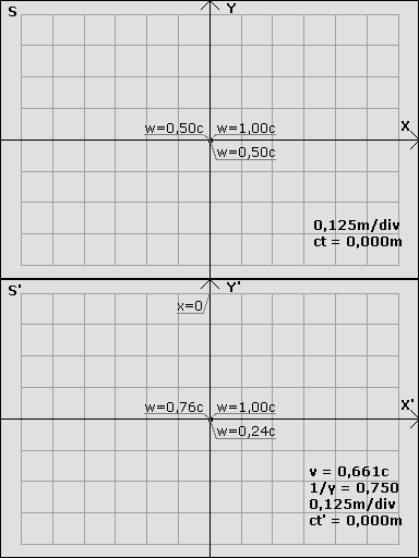

Die folgende Animation zeigt eine Szene, bei der die Zeitgleichung t'(t) = γ (t - v/c² x(t)) i.a. keine streng monoton wachsende Funktion ist.
Der dunkle Kreis ist eine Lichtsphäre, die sich mit w = c ausbreitet. Der helle Kreis ist ein Luftballon, der sich mit w = c/2 (1 + v/(1m t)) [m wie Meter] ausbreitet. Seine Anfangsgeschwindigkeit ist c/2. Die Geschwindigkeit wächst mit vc/2m. Die Atome bewegen sich also beschleunigt. Das Atom rechts im Bild erleidet einen Richtungswechsel in der Bewegung. Seine Geschwindigkeit sinkt und dann kommt eine Geschwindigkeitsumkehr. Die Zeitgleichung für das Atom lautet nach t aufgelöst:
x(t) = wt
x'(t) = γ (wt - vt)
t' = γ (t - v/c² x'(t))
t' = γ (t - v/c² γ (wt - vt))
t' = γ (t - v/c² γ ((c/2 (1 + v/(1m t)))t - vt))
Die Differenz von rechter und linker Seite ergibt eine quadratische Gleichung mit i.a. zwei Lösungen für t.
Die Animationssoftware rechnet jederzeit irgendeinen t-Wert (den `nächstbesten') aus und verwendet diesen. Die oben dargestellte Szene sieht herausgezoomt so aus:
Die Wahl des nächstbesten t-Wertes führt zu einem Objekt (Atom des Luftballons), das sich sehr schnell bewegt.

Die Lichtsphäre ist dunkel dargestellt. Sie breitet sich mit w = c aus. Der Luftballon ist hell dargestellt, seine Ausbreitungsgeschwindigkeit ist eine Funktion der Zeit w = w(t). Sie wächst von 0,50c auf 0,98c und bleibt dann konstant bei 0,98c. Mit wachsender Ausbreitungsgeschwindigkeit sinkt die Kontraktion des Luftballons in x'-Richtung in S', wie Herr Maurer es im anderen Strang beschrieben hat.
Die o.g. Mehrdeutigkeiten der Zeitgleichung treten erst dann auf, wenn die Szene beschleunigte Objekte zeigt. Möglicherweise aber auch nicht immer sondern nur, wenn die Geschwindigkeit eines Objektes einen Vorzeichenwechsel erleidet.

Das Bild mit dem ausreißenden Punkt zeigt ja, dass der Punkt in dem Moment ausbricht, wo seine Geschwindigkeit gerade auf 0 geht, gerade einen Vorzeichenwechsel erleidet (das erkennt man auch ohne Geschwindigkeitsanzeige, der Punkt wird immer langsamer, bevor er ausbricht). Den Vorzeichenwechsel sieht man auch im neuen Bild, wo der Punkt nicht mehr ausreißt, weil die Software aus den mehreren t-Werten den richtigen heraussucht. Der richtige ist natürlich der, bei dem der Punkt nicht plötzlich viel schneller als c wird.
