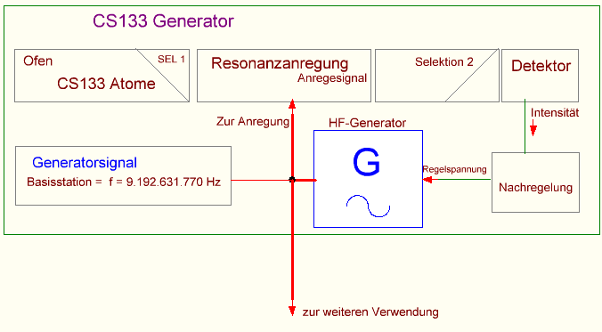

Das ist aber auch ein Pech, die wichtigen Teile der Atomuhr sind dir beim Kopieren abhandengekommen.
Nämlich das was recht am Rand nicht mehr sichtbar ist.
Damit du dich leichter tust die Atomuhr zu kapieren habe ich dir eine solche eingestellt.
Da kannst du mit deinem nicht funktionierendem "Gebilde" vergleichen.
Da sind zu sehen:
- der Ofen mit Atomen die dort freigesetzt werden.
- zwei magnetische Sortiereinrichtungen, Selektion1 und 2
- die Anregekammer
- der Detektor
- die Nachregelungseinrichtung
- der HF-Generator
Der rote Strich zeigt die Verwendung des vom Generator erzeugten Signals.
Dieses geht zur Anregekammer und als einziges der Uhr zur weiteren Verwendung nach aussen.
Diese Uhr funktioniert, deine nicht.
Du hast einen Haufen nutzloser Sachen drin die du nicht kapierst und deren Verwendung und Notwendigkeit du nicht beschreiben kannst.
Schau es dir an und berichtige deine Zeichnung entsprechend, so wie sie jetzt ist bleibt nur eins übrig --> Tonne

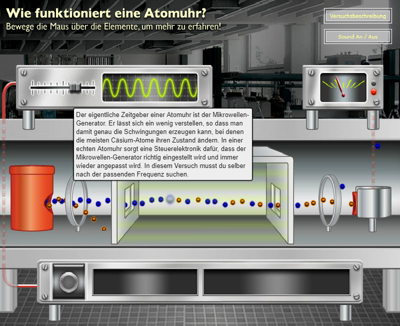

https://www.planet-schule.de/sf/php/mmewin.php?id=180
Hier wird gezeigt wie eine Atomuhr funktioniert. Die Resonanzfrequenz muss von Hand eingestellt werden.
Unfug, bei einer Atomuhr wird ganz sicher nicht die Frequenz von Hand eingestellt. :mrgreen:
Lustig ist, dass es sogar in deinem eigenen Link erklärt wird:
Wie funktioniert eine Atomuhr.png (417.32 KiB) 3496-mal betrachtet
Lese selber, da steht extra für ... wie dich drin: "In einer echten Atomuhr sorgt eine Steuerelektronik dafür, dass der Mikrowellen-Generator richtig eingestellt und immer wieder angepasst wird."
Resonanzfrequenz der Atome wird durch verschiedene Einflüsse verändert. Um eine richtige Messung zu erhalten, müssen diese Einflüsse berücksichtigt werden.
Nein, die Frequenz selber ist unglaublich genau konstant. Es kann Einflüsse auf den Sender und andere Teile der Uhr geben, aber physikalisch ist diese Frequenz konstant, sie ist sogar absolut konstant, da sie per Definition festgelegt ist. Sie beträgt immer 9,19263177 GHz und somit ergeben 9.192.631.770 Wellen genau eine Sekunde. Darum geht es ja, dass ist das Prinzip, so wurde die Sekunde extra definiert, passend zu dieser Uhr.
Das bedeutet, man muss insbesondere die Bewegung der Atome gegenüber Äther kennen, damit eine richtige Messung möglich wird. :)
Nein, deine "Interpretationen" sind generell fürs Klo, von Äther steht in keiner physikalischen Erklärung einer Cäsiumuhr auch nur ein Wort, dass hast du dir ausgedacht, die Märchenwelt von Kurt ist wohl ansteckend. Äther wurde eh nur postuliert, nie gefunden und dann wurde die Annahme eines solchen fallen gelassen, die SRT zeigt, man braucht auch keinen um die Natur richtig zu beschreiben.
Wie das Bild zeigt, bist du nicht mal in der Lage die Links von dir richtig zu begreifen, klar passt dann der Rest von dir auch nicht. Frag mich, was da einen Troll wie dich so antreibt, also ich würde lieber das Wort zum Sonntag sehen, also so wie du zu trollen. Da musst du dich doch wo belügen, damit du glaubst, es gäbe wen der dich dadurch für einen Held und für cool hält.

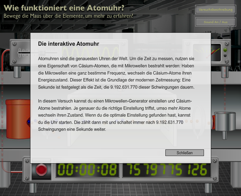

So, Lagrange hat ja auch einen Link zu einer Erklärung einer Uhr geliefert, dazu mal ein Bild mit der Versuchsbeschreibung:
Die interaktive Atomuhr - Versuchsbeschreibung.png (376.21 KiB) 4058-mal betrachtet
Und da kann man dann das lesen:
Hast du die optimale Einstellung gefunden, kannst du die Uhr starten, die zählt dann mit und schaltet immer nach 9.192.631.770 Schwingungen eine Sekunde weiter.
Genau das was ich erklärt habe und was auch meine Atomuhr zeigt. Da werden die Schwingungen der Frequenz des Generators gezählt, und nach 9.192.631.770 Schwingungen wird die Uhr eine Sekunde weiter gestellt.

Da sind zu sehen:
Der Ofen mit Atomen die dort freigesetzt werden, zwei magnetische Sortiereinrichtungen, Selektion 1 und 2, die Anregekammer, der Detektor, die Nachregelungseinrichtung, der HF-Generator. Der rote Strich zeigt die Verwendung des vom Generator erzeugten Signals. Dieses geht zur Anregekammer und als einziges der Uhr zur weiteren Verwendung nach außen. Diese Uhr funktioniert, deine nicht.
Ja, Schrott eben deine Grafik, die Frequenz ist fest definiert, und eine Uhr sollte schon die Zeit anzeigen, macht deine aber nicht, damit fehlt ihr das wichtigste Element einer Uhr. Deine ist voll für den Arsch ... :mrgreen:
Du hast einen Haufen nutzloser Sachen drin die du nicht kapierst und deren Verwendung und Notwendigkeit du nicht beschreiben kannst. Schau es dir an und berichtige deine Zeichnung entsprechend, so wie sie jetzt ist bleibt nur eins übrig --> Tonne
Du laberst und trollst nur wieder, mein Uhr ist perfekt schematisch dargestellt, und sie zeigt auch echt die Zeit an, deine ist aber wirklich Müll.

Beitragvon Kurt » Mo 15. Jul 2019, 21:53
Daniel K. hat geschrieben:█
Da sind zu sehen:
Aber Manuel, meine Atomuhr macht das was sie soll, sie bringt ein "atomstabilisiertes" Signal hervor.
Deine bringt überhautpt keins hervor weil sie nicht funktioniert. Sie gehört in die Tonne.
Wenn du eine Uhr mit Zeitanzeige brauchst dann besorg dir einen Küchenwecker.
Der Begriff "Atomuhr" steht für einen stabilen Generator, nicht für eine Nachtischuhr die Stunde und Minute anzeigt.
Was willst du denn damit: "die Frequenz ist fest definiert" aussagen?
Ich habe die Frequenz hingeschrieben die eine Atomuhr auf der Basisstation ausgibt.
Steht sie woanders gibt sie eine andere Frequenz aus.
