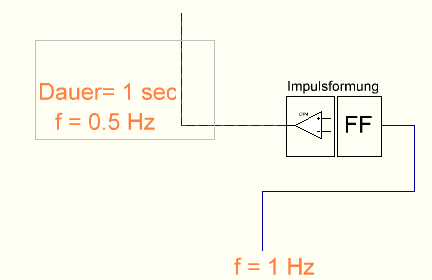

Und das ist hier dargestellt.
Zaehler_erklaerung_03.png [ 5.11 KiB | 8544-mal betrachtet ]
Ziel ist es eine Torzeit von 1 Sekunde zu bekommen.
Von unten kommt das 1 Hz-Signal aus der Teilerkette raus und dann in ein Kästchen das mit FF bezeichnet ist.
Erinnerung: das 1 Hz Signal besteht aus zwei Halbwellen von denen jede eine halbe Sekunde dauert.
Wir wollen aber eine Dauer von einer Sekunde.
Das erledigt der Baustein mit der Bezeichnung "FF", FF steht für Flipflop, also ein Teiler durch 2.
Schickt man 1 Hz hinein kommt 1/2 Hz heraus.
1/2 Hz dauert zwei Sekunden, eine positive und eine negative Halbwelle.
1/2 Hz ist identisch mit 0.5 Hz.
Beide Werte sind angeschrieben, sie waren es am Anfang nicht miteinander und auch mal wechselseitig denn:
Wer konnte schon mit der Unfähigkeit einiger Leser hier rechnen einen windigen Zähler zu kapieren.
Also nochmal:
Die Torzeit hat eine Dauer von 1 Sekunde.
Nach der Torzeit folgt eine Wartezeit von 1 Sekunde, in dieser Zeit wird die vom Ereigniszähler integrierte Zahl in die Anzeige geschoben, danach wird der Zähler gelöscht und ist bereit für die Zählung der nächsten Schwingungen die erscheinen wenn das Tor wieder geöffnet wird.
Das passiert nach/alle 2 Sekunden, der Vorgang beginnt von vorne.
Und das geschieht halt nunmal mit 0.5 Hz.
Darum die beiden Anzeigen bei "Torzeit"
Dauer = 1 Sekunde (hier steht auch nicht eine Sekunde oder ein Teil davon, sondern für jeden klar lesbar: Dauer
Und darunter: f = 0.5 Hz f steht für Frequenz, also der Wiederholfrequenz des Vorganges.
