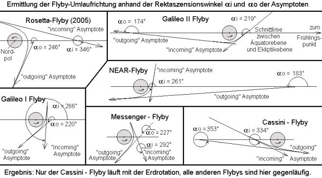

Ob eine Flyby-Sonde mit oder gegen die Erdrotation umläuft, ergibt sich hier am einfachsten aus den gegebenen Rektaszensions-Winkeln αi (der "incoming" Asymptote) und αo (der "outgoing" Asymptote). Dabei gilt:
Wenn αi > αo, dann läuft die Sonde gegen die Erdrotation herum,
und wenn αi < αo, dann läuft die Sonde mit der Erdrotation herum.
Demnach ist der Flyby von Cassini der bisher einzige mitläufige Flyby, und die diesbezüglichen Fehlerbehauptungen und "Berechnungen" apostatas sind falsch.
Dies wird auch durch die mit der Beobachtung übereinstimmenden Ergebnisse der vorgelegten Flyby-Formel bestätigt. In dieser komplexen Formel sind keine beliebig anpaßbaren Parameter enthalten. Alle Parameter sind vorgegeben und bestimmt, und ergeben in der formelgemäßen Gesamtheit die mit der Beobachtung übereinstimmenden Ergebnisse für alle bisherigen Flybys.
L. Pernes

Und wie genau definiert sich nun incoming und outcoming Asymptote?
Seien wir ehrlich. Ich weiß es nicht und du weißt es auch nicht!
Quatsche er mich nicht mehr so blöde an. Daß er es nicht weiß, ist wohl klar.
Aber ich muß es sehr wohl wissen, ansonsten könnte ich nicht die richtigen Formeln für die Winkel beta und gamma der Flyby-Formel angeben und herleiten.
Also stelle er mich nicht auf seine niedrige Stufe, weder was das Wissen, noch was die Intelligenz betrifft. Er ist schon deshalb intellektuell auf einem niedrigen Niveau, weil er die offensichtlich schwachsinnigen Grundlagen der Relativitätstheorien nicht mal dann als solche erkennen kann, wenn ihm diese hier mittels Bildchen erklärt werden
http://www.mahag.com/neufor/viewtopic.php?f=6&t=379&start=0#p29633.
Und wer die hier vorgelegte Flyby-Formel und deren Ergebnisse so gering einschätzt wie er, sogar Betrug dahinter sucht und behauptet, ist ohnehin untauglich für jede größere geistige und kreative Leistung. Kennt er das Wort von den "Perlen vor die Säue". Also trete er mir bitte nicht mehr zu nahe.
Wer zudem nach meinem erklärenden Hinweis, daß die Richtung des Flyby-Umlaufs von den Asymptoten bestimmt wird, zwar zugibt, daß er nichts davon versteht, zugleich aber frech behauptet:
Irgendwelche incoming oder outcoming Asymptoten spielen da überhaupt keine Rolle!
hat wohl einen ziemlichen Sprung in der Schüssel. Beweis:
Daß die Asymptoten sehr wohl eine Rolle spielen, und zwar die entscheidende Rolle, und daß die Richtung der Flybys in meinen Berechnungen richtig angesetzt worden ist, wird anhand der folgenden Umlaufskizzen für alle hier behandelten Flybys bewiesen:
Flyby-Asymptoten01.jpg [ 62.86 KiB | 13558-mal betrachtet ]
Aus der Grafik ist auch ersichtlich, wie und von welcher Linie aus die Rektaszensionswinkel gemessen werden.
Also von der Schnittlinie zwischen der Äquatorebene und der Ekliptikebene, und zwar vom Frühlingspunkt aus entgegengesetzt dem Uhrzeigersinn, gesehen von Norden bzw. auf den Nordpol, bis zum Vektor gemäß Darstellung. Die Bildebene ist die Äquatorebene.
L. Pernes
