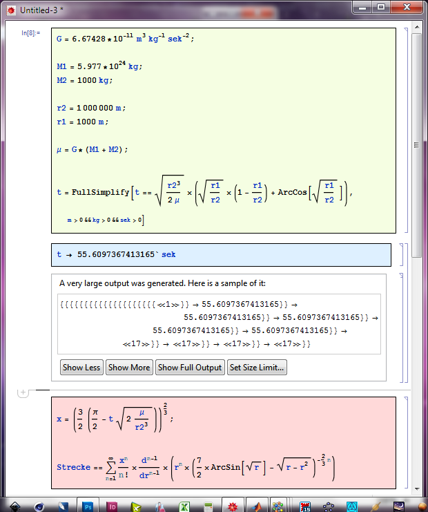

Warum steigende Komplexität, hast du versucht das im Kopf bzw auf dem Papier zu rechnen (: Formeln aus dem Internet am besten immer mit dem PC eigeben:
Die Zeit t lässt sich so problemlos ermitteln, das Problem ist nur bei der unteren Formel (rot unterlegt) um die Strecke nach der Zeit zu ermitteln {y(t)}, dort weiss ich nicht so recht wass ich bei d^(n-1)/dr^(n.1) für d und dr setzen soll, aber das finden wir auch noch raus.

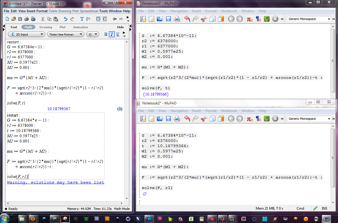

Symbolisch kann ich nach dieser Formel weder r1 noch r2 evaluieren, mit keinem Programm. Das geht nur numerisch, sonst gibt es einen endlos langen Output...
Aber auch numerisch lässt es sich nicht beliebig in alle Richtungen auflösen, siehe Screenshot.png - das liegt vermutlich am ArcCosinus.
Mich würde interessieren, was ich bei d, dr und r einsetze, in dieser Formel:
dann sollte auch das gehen. Leider stehen auf Wikipedia mal wieder die Variablen nicht definiert, sondern mit vager Quellenangabe ohne Link...
Deswegen würde ich es vorerst mal über
Position = Zeit² · Beschleunigung ÷ 2
evaluieren, und sofern die 2te Masse auch von Bedeutung ist, dann über Pythagoras angleichen
d/dr ist ein Differentialoperator, der die nachfolgende Funktion f(r) nach ihrer Ableitung f'(r) abbildet. Das Ergebnis ist die weiter unten im englischen Wiki-Link stehende Potenzreihensumme, die die inverse Funktion y(t) beliebig genau, je nach Anzahl der verwendeten Summanden, auswertet.
Gruss
 Betreff des Beitrags: Dolmetsch
BeitragVerfasst: Di 15. Mai 2012, 23:04
Schon, aber in unseren Variablen
(r1, r2, rs etc)
was setz ich da ein ?
