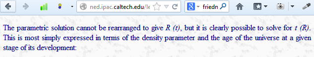

Um aber wieder zum Thema zurückzukommen habe ich die Konfiguration des Herrn Apostata (ΩT=1, ΩR vernachlässigt - das erste Tausendstel der Zeit wäre am 700px Plot eh nicht zu sehen, da kleiner als 1px) nach den verschiedenen Funktionen und Ableitungen der Zeit geplottet, damit wir das mal auf deutsch, in SI Einheiten und zum Nachvollziehen geeignet anschnur haben. Wohl bekomm's.
Leider kann man so immer nur ein Omega plotten, will man den ganzen Kuchen, kann man nicht über a(t), sondern muss über t(a) rechnen:
Peacock hat geschrieben:
Das passt auch zu den Aussagen von Hogg und Frieman.
