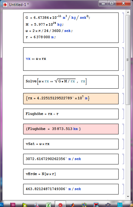

Nicht wegradiert, sondern probegerechnet. Hier mein Edit im neuen Posting:
Geostationär heisst nur über dem Äquator laufend, jede Satellit braucht um nicht abzustürzen eine Geschwindigkeit die exakt der Orbitalgeschwindigkeit auf seiner Höhe entspricht. Möchte ich eine Kreisbahn, die genau der Erdrotationswinkelgeschwindigkeit entspricht, ist das ein geosynchroner Orbit. Ermittle ich ω, komme ich damit auf eine Soll-Höhe von 35 873 km, bei einer Umlaufgeschwindigkeit von ω*Flughöhe = 3072.6 m/sek - damit ist der Satellit dann genau synchron über einem Punkt auf der Erde der sich mit 463.8 m/sek weiterdreht. Ein Stein den man einfach fallen lässt, wenn man ihn nicht wirft, sollte theoretisch auch im Orbit bleiben und gar nicht fallen, es sei denn er wird durch irgendwas extra gebremst. Hier der Grund für den Radierer, so schaut´s besser aus:

Ich stelle es mir so vor dass es für einen aussenstehenden, nicht mit ω rotierenden Beobachter, wie eine krumme Fallbahn aussieht, während es aus Sicht der Erde und des Satelliten ein gerader Fall ist. Ich schau mal ob ich das simulieren kann.
