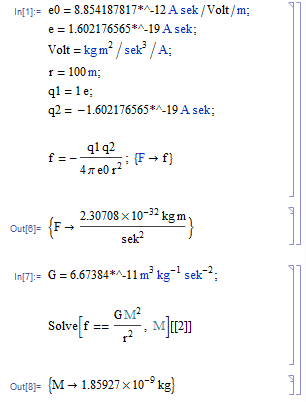

Ich denke er meint, dass du die Ladung entweder in Vielfachen der Elementarladung, oder in Coulomb eingeben kannst. 1 Elementarladung (1.6e-19 C) entspricht in etwa der Anziehung von 1/537845000 kg:
Die Rechnung noch frisch im Speicher habend,

Die Elementarladung in SI-Eeinheiten ist http://de.wikipedia.org/wiki/Elementarladung 1,6E-19 As. Den Faktor (1,6E-19)^2 hast du in deiner Rechnung allerdings weggelassen.

Du schreibst ja sicherheitshalber nicht, was du genau rechnest. Deshalb habe ich das mal aufgedröselt
F = (0,6MC)^2/(4*PI*E0*(0,372AE)^2) = (0,6E6)^2/(4*PI*8,9E-12*(5,6E11)^2) (C^2 N m^2)/(C^2 m^2) = 0.01 (C^2 N m^2)/(C^2 m^2)
wobei ich E0 = 8.9E-12 C^2/(N m^2) und AE = 1.5E11 m eingesetzt habe. Nun könnte man die Einheiten kürzen und wäre fertig. Was du aber machst ist, du setzt C = 6,2E18 e (e die Elementarladung) in die 0,6MC ein:
(0,6E6*6,2E18)^2/(4*PI*8,9E-12*(5,6E11)^2) (e^2 N m^2)/(C^2 m^2) = 4E35 (e^2 N m^2)/(C^2 m^2)
Jetzt passen die Einheiten offenbar nicht mehr zusammen. Deshalb
McDaniel-77 hat geschrieben:
Elementarladung hat [As]
tust du so, als ob die Elementarladung e und Coulomb C äquivalent wären. Das widerspricht natürlich dem Rechnenschritt davor, in dem du C = 6,2E18 e eingesetzt hast.

Ja, ich habe die 0,6 MC umgerechnet in eine konkrete Anzahl von Elementarladungen. Die Einheit der Elementarladung ist Amperesekunde As und ein Coulomb C ist auch eine As,
1 C = 1 As
Die Coulomb-Kraft bezieht sich auf einzelne Ladungen bzw. Ladungsmengen, wenn man 1 C einsetzt, hat man 1² also wieder 1, setzt man aber die Anzahl an Elementarladungen ein, welche für 1 C nötig sind, dann erhält man korrekterweise 3,89564470801e+37, das ist ein kleiner Unterschied 10^37.
Der entscheidende Punkt ist die Einheit von E0. Der Wert von E0 von 8,9E-12 bezieht sich auf die SI-Einheiten (As)/(Vm), was sich als C^2/(N m^2) schreiben lässt. Du musst also die Ladung in Coulomb in einsetzten, wenn du diesen Wert von E0 verwendest. Wenn du die Ladung in vielfachen der Elementarladung e = 1,6E-19C einsetzt, dann muss du auch den Wert von E0 von Coulomb auf die Elementarladung umrechnen. Das ist natürlich relativ unsinnig, denn dann kürzen sie die ganzen Faktoren wieder raus und man ist wieder bei dem SI-Ergebnis, wie es natürlich sein sollte.
