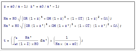

Welche Bedeutung haben allerdings die Variablen in dieser Formel? Lass mich mal raten.
Das Universum wächst an von Skalenfaktor a_0 hin zu a. Es verstreicht dabei die Zeit t_a.
Richtig, oder liege ich hier schon falsch?
Ja, hier wird die Zeit als Funktion des Skalenfaktors errechnet. Ha ist der Hubbleparameter vom Skalenfaktor abhängig, die Inputform lautet
H(a).PNG [ 7 KiB | 6533-mal betrachtet ]
Die Originalformel #13 auf http://ned.ipac.caltech.edu/level5/March08/Frieman/Frieman2.html evauliert die Zurückschauzeit nach Redshift, ich habe sie auf Weltalter nach Skalenfaktor umgestellt.
Alternativ kann man, wenn man eine gegeben Anfangsgrösse für den Skalenfaktor festlegt, diese für jede verstrichene Sekunde mit (1+H*1sek) multiplizieren und dazwischen interpolieren, was aber bei 10^18 Sekunden sehr rechenäufwändig wird. Bei 0 kann man in Wahrheit nicht anfangen, wenn man's genau nimmt:
http://www.astro.ucla.edu/~wright/cosmoall.htm @ Scale Factor
Ja
dann sollte doch a' zwischen a_0 und a liegen, also auf jeden fall a'>a0.
Dann gilt doch: a_0/a’-1=z'<0
Welche Bedeutung hat dann ein negatives z' ???

Nein warum, a' ist die Integrationsvariable, wenn nach a integriert wird. Das kann grösser und kleiner als a0 sein, je nachdem ob man die Zukunft (>) oder die Vergangenheit (<) plottet. Wenn z negativ wird, dann ist das ein Blueshift, also in unserem Fall wird so in die Zukunft geplottet (a ist dann grösser als a0). Man kann in den Formeln auch überall wo *(z+1)ⁿ steht ÷(a/a0)ⁿ hinschreiben, das ist im Grunde das selbe.

Na gut, jetzt nehmen wir an, der Zeitpunkt von a0 liegt früher als der von a.
a‘ liegt dann irgendwo dazwischen.
Dann gilt: a/a‘-1=z‘ ==> a/a‘=z+1
In der runden Klammer nach dem Integral kann man also auch a/a‘ einsetzen.
Wie ermittelst du dann den Wert von Ha‘?
a' läuft von a0 bis a: ∫ₐ₀ª ƒ(a')da'
Ganz normal, so wie in der Formel notiert !
Hier in anderer Notation ohne Striche: http://yukterez.enabled.io/alltopic/w0_w1_+_-.gif
Ha' ist Ha im Integral, also der Durchschnittswert von H in der Zeit von a0 bis a,
während a' alle Werte zwischen a und a0 darstellt. z' läuft von z bis unendlich.
https://www.khanacademy.org/math/calculus/integral-calculus/definite_integrals/v/evaluating-simple-definite-integral
