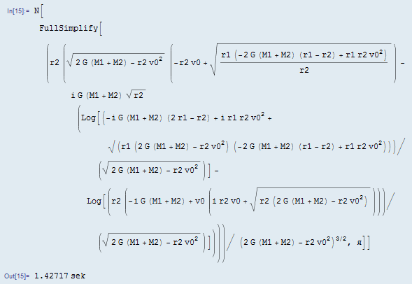

Ich glaube zwar nicht dass sie jemand verwenden wird, da sowohl das Integral als auch das Differential kürzer sind, aber falls jemand nur den eingebauten Windows-Taschenrechner zur Verfügung hat, so lautet die analytisch geschlossene Lösung mit v0 bei r1=R1+R2, r2=r1+h:
Den Rahmen sprengend,

@Trigemina,
gibt es im Integral auch einen Weg, den Ort des Aufpralls zu bestimmen, wenn v0 im Spiel sind? In der DGL auf viewtopic.php?p=76636#p76636 habe ich den so bestimmt, in dem ich in die Gleichung x1[t]=x2[t] setze und nach x und t numerisch solven lasse. So erhalte ich Ort und Zeit; bei einem Eigenradius (Groß R1 & R2) der Massen würde aus x1[t]=x2[t] dann einfach x1[t]-R1=x2[t]+R2.
Interessiert,
